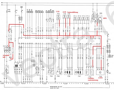

Genau
Kurbelwellensensor war ein sehr guter Hinweis. Dieser hängt laut Schaltplan auch mit vielen deiner im Fehlercode ausgegebenen Patienten zusammen. Diesen als erstes tauschen, durchmessen, angucken oder was auch immer. Wobei letzteres nicht viel ändern wird.
Danach schauen wir weiter.

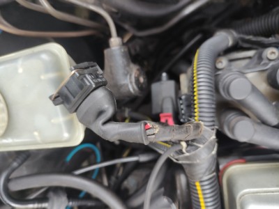

Habe mal die Kabel die ich sehen konnte mal grob ueberprueft und habe eigentlich nichts Wildes feststellen koennen. Lediglich eine schon geflickte Stelle an an den Steckplaetzen wo die Relais der Benzinpumpe sitzen.
Habe hier mal ein Foto von einem Stecker der total versifft ist und anscheinen auch schonmal geflickt wurde (isolierband) habe nicht drunter geguckt da man da total schlecht dran kommt. Weiss aber tatsaechlich nicht wofuer der Stecker ueberhaupt verantwortlich. Denke ich werde mir den Kurbelwellensensor mal bestellen muessen. Habe gesehen da kommt man sogut wie gar nicht dran.

Beitrag: 767829 Geschrieben: 07.12.2023 - 18:53 Antworten mit Zitat Sende EINEN Danke-Klick für diesen Beitrag Back to top
das auf dem bild ist lediglich der sensor für die ölmenge, der hat mit der motorsteuerung absolut nichts zu tun...
was du noch machen könntest ist, mit deinem cali mal zur abgasprüfung fahren - ruckeln und ausgehen kenne ich sonst nur noch wenn der motor falschluft zieht

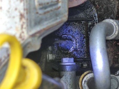

Habe mal das agr ausgebaut und etwas gereinigt, war aber nicht wirklich dreckig, habe auch versucht mal mit abgestecktem agr zu starten, tut sich aber gar nichts (springt gar nicht mehr an. Habe hier am Zündverteiler (glb ich) mal geguckt und und am Stecker hinten ist eine rote Ader quasi abgeschnitten. Denke das war aber schon immer so und hat ja vorger auch funktioniert. Habe mal an den Zündkerzen geguckt und habe gesehen das der ganz rechte etwas ölig ist. Weiß nicht ob das irgendeinen Einfluss nimmt aber ja. Denke bin solangsam am Ende und denke werde wieder einen Termin bei einer Werkstatt machen müssen. mad2.gif hammer.gif

Beitrag: 767900 Geschrieben: 20.12.2023 - 18:42 Antworten mit Zitat Sende EINEN Danke-Klick für diesen Beitrag Back to top
Cali96Bo hat folgendes geschrieben:
da stimmt irgendwas ganz und gar nicht - ohne agr muss der auch starten, wenn er das sonst auch tut...

mach davon mal ein bild - der xev hat keinen zündverteiler!
niemals davon ausgehen das etwas schon so war wie man es zu erinnern meint - erinnerungen täuschen so oft!
meine aktuelle vermutung wird jedoch von dem unvermögen des starts quasi bestätigt - wenn auch umgekehrt! - mitlerweile habe ich den verdacht, dass bei dir entweder der leerlaufkanal zu ist (was bei den schrittstellern vom xev ja durchaus vorkommt) oder der leerlaufsteller selbst entweder defekt ist oder nicht angesteuert wird (was durchaus einen kabelbruch als ursache haben kann - siehe schaltplan!)
ein kabelbruch an dem rot markierten kabel irgendwo auf dem weg zu den komponenten könnte auch deine anderen gespeicherten fehler erklären.
also ich würde erstmal in richtung elektrik tippen, da die warscheinlichkeit hier höher ist einen defekt zu haben - die kabelbäume beim xev sind ja quasi prädestiniert fürs zerbröseln!

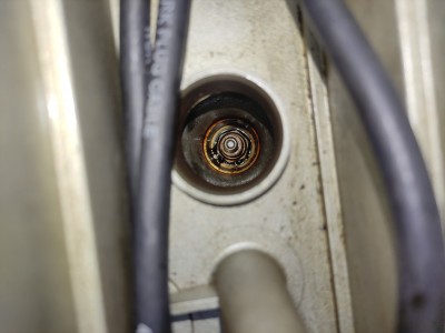

Mh, bei meinem X25XE schwammen die Zündkerzen regelrecht im Öl, gemerkt habe ich das während der Fahrt nicht - aber trotzdem war das ein Hinweis darauf, dass die Ventildeckeldichtung bzw einer der O-Dichtringe sehr durchlässig war.
Den X20XEV habe ich im Omega und wie hier schon öfter geschrieben, ist dieser Motor eine richtige Öldampfsau. Ohne Ölabscheider in der Kurbelgehäuseentlüftung setzt sich oft am Ansaugkrümmer oder Leerlaufregler was zu und es kommt genau zu deinen beschriebenen Problemen.
Ich hatte das immer im Winter, dass er im Warmlauf und beim Bremsen einfach ausging bzw. kräftig gesägt hat. Im Juli hatten wir Kopfdichtung gemacht (hat mit deinem Problem nicht direkt was zu tun), die komplette Kurbelgehäuseentlüftung gereinigt und einen Ölabscheider verbaut. Er süffelt zwar noch immer leicht an der Drosselklappe, aber dieses sägen und absterben hatte ich bei - 14 Grad vor 2,5 Wochen bzw bis heute nicht einmal mehr gehabt.
EDIT: Also wenn das eine Kontaktunterbrechung zum Stecker der Zündspule ist, dürfte das Nicht-starten eventuell geklärt sein biggrin.gif

Wie bereits erwähnt würde ich die Ventildeckeldichtung ersetzen. Wenn die Kerzen im Öl schwimmen, könnten die ausfallen. Gelesen in einem anderen Forum, bei gleichem Motor. VDD ersetzen und Kerzen direkt mit neu machen.
Ich weiß nicht wie es beim X20XEV aussieht, es gibt Motoren da haben alle Zündkerzen nochmal einen eigene Dichtring wenn das Gewinde im Zylinderkopf ist und der Schacht der Zündkerze aber im Ventildeckel sitzt. Aber da fehlt mir die Erfahrung mit dem Motor.

das öl macht den kerzen ÜBERHAUPT NIX! - prinzipiell ist öl ein guter bis sehr guter isolator und sorgt eher dafür dass der zündfunke dort lang macht, wo er soll, nämlich im inneren der kerze...
man sollte das mit dem öl aber dennoch korrigieren, da der ölverlust ja durch eine defekte deckeldichtung kommt, und somit das öl in die umwelt austritt - im schlimmsten falle läuft es über und tropft auf die straße!
einen einfluss auf die zündqualität oder die haltbarkeit der kerzen hat es aber nicht - die zündkabel sind auch ölfest, somit keine sorge...
zu dem roten kabel:
das ist auf KEINEN FALL original!
es gibt am zündspulenstecker kein rotes kabel - nur ein schwarzes, ein schwarz-rotes und ein schwarz gelbes!
da hat ganz sicher mal jemand rumgebastelt - eventuell greift das kabel das zündplus ab für irgendwas, was mal verbaut war - dieser jemand wollte warscheinlich kein extra kabel legen (die faule methode) - oder der kabelbaum war schonmal defekt und jemand hat das zündplus gebrückt...
in JEDEM fall weißt du nun, was zu tun ist - kabelbaum soweit wie möglich genau überprüfen - am besten komplett ausbauen - ich weiß, das ist arbeit, aber ich befürchte dein fehler ist mit sehr großer warscheinlichkeit elektrischer natur...

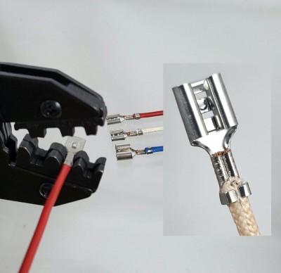

nagerfraß is das nich, das is sauber durchtrennt, wie mit einem seitenschneider...
und abgesehen davon dass das kabel nirgendwo hin gehört ist das reparieren mit "krimpset" - ich gehe mal davon aus du meinst diese quetschhülsen - eher die schlechteste variante - löten ist eigentlich auch nicht die allerbeste wahl, aber 1000 mal besser als zu quetschen.
warum? - nun, beim krimpen (ich gehe hier wieder von diesen quetschhülsen aus, da richtiges krimpen spezialwerkzeug vorraussetzt) die adern jeweils in einer hülse aufeinandergepresst werden, was an der ansatzstelle eine bruchgefahr durch vibration bedeutet - außerdem sind handeslübliche krimpsets nicht ip65 konform, somit werden die kontaktstellen anfangen zu korrodieren...
löten ist in dem falle besser, da eine feste und dauerhafte verbindung geschaffen wird - allerdings hat das löten ohne nachbehandlung auch den nachteil der oxidation - nach dem erhitzen oxidieren die litzen sogar wesentlich schneller!
die beste methode wäre eine verspleißung mit anschließendem isolations auftrag (selbstklebender schrumpfschlauch zbsp.
bilderklärung, da text zu lang für die bildbeschreibung:
crimpen: dies ist eine "echte" crimpverbindung!
vorteil?
eine feste verbindung kann in unterschiedlichsten ip klassen hergestellt werden (zbsp. durch anfügen eines isolationsstückes am ende)
diese verbindung ist zweigeteilt - das vordere ende dient der elektrischen verbindung und das hintere isolierte ende der zugentlastung.
nachteil?
solch eine zange kann mehrere hundert euro kosten, je nach ausführung - die einzelnen kabelschuhe kosten im durchschnitt 80cent pro stück

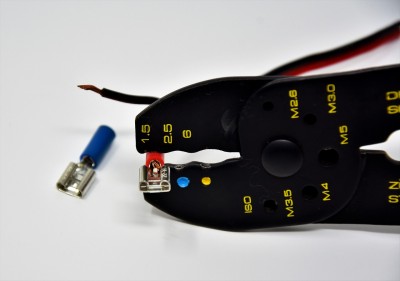

quetschen:
dies ist eine quetschverbindung mit vorisolierten kabelschuhen - diese sets gibt es in allen baumärkten und manchmal auch discountern...
das problem?
die verbindungen sind sehr instabil und man kann keine sichere verbindung herstellen - sie besitzen üblicherweise keine zugentlastung...
vorteil?
kostet im set ca. 10€ inklusive zange und kabelschuhen
