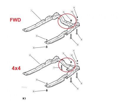

Nein - die 4x4-Achse ist anders.
Diese ist die Richtige:

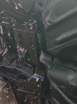

Aber mit entsprechendem Getriebehalter kann man doch trotzdem den 4x4 Achsträger verbauen.
Warum sollte das nicht funktionieren? Gegebenfalls muss der Auspuff noch bissl umverlegt werden.

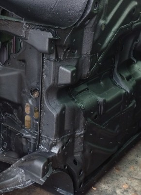

nein, das passt nicht - der 4x4 fahrschemel ist hintenrum anders geformt, dort wäre dann die karosserie im weg - der 4x4 wird nämlich noch mit zwei weiteren schrauben im bereich kardantunnel befestigt, wo er sich an die karosse schmiegt - dort ist die karosse beim 2wd anders geformt

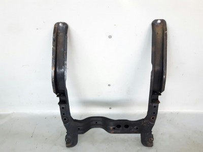

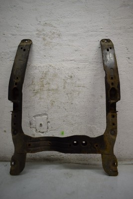

die fahrschemel vom astra f sind identisch mit denen vom calibra
jedoch gibt es beim astra f zwei varianten - einmal die normale wie beim calibra / vectra und einmal die "offene" variante
diese ist nur für die kleineren motorisierungen und beim calibra warscheinlich nicht verwindungssteif genug...

"offene" variante
 Dateigröße:  39.77 KB

"geschlossene" variante
 Dateigröße:  257.02 KB

ne, so einfach isses dann doch nich - der calibra hatte immer nur den geschlossenen!
es gab aber anfangs beim vectra a ebenfalls für die kleinen motoren (1.6er und darunter) die offene version - die aber mit dem facelift verschwand - der astra f hatte bis zum schluss teilweise beides verbaut...
