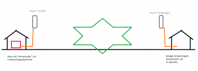

Daher folgende Konstellation:
1. Pharos per Netzwerk-Kabel am Haus platzieren
2. Pharos an der Garage platzieren und ein Netzwerkkabel nach drinnen legen, drinnen einen günstigen Access-Point aufbauen, z.B. TP-Link TL-WA801N (<20€)
Die Verwaltung der Geräte und IPs verbleibt dann alles beim Homerouter. Im AccessPoint musst du dann lediglich eine SSID und Kennwort vergeben.
Die Pharos dann eben entsprechend auf "Pharos MAXtream" konfigurieren.
