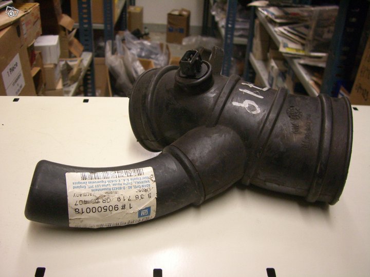

hallo,
ich wollte mal fragen, was dieser komische zusatzschlauch links zu bedeuten hat.
hat das irgenteine relevante funktion?
Motoransaugschlauch
mein ist gerade kaputt und wollte denn vom astra a nehmen.
vielen dank für eine antwort

Dieser Abgang dient nur zur Geräuschreduktion und zur Beruhigung der Luftmasse. Ist bei den X14XE/X16XE Motoren im Corsa b und Tigra a auch so zu finden.

wenn ich denn schlauch vom astra a nehmen, geht das oder macht das prbleme?
weil ansich ist es ja das selber, nur das er denn ausgang nicht hat.

Das ist völlig belanglos den anderen Schlauch ohne diesen Abgang zu verbauen.
