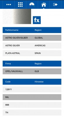

Abend, also eigentlich sollte das übereinstimmen..... Und es gibt leider immer mehrere Versionen/nuancen von einer farbe, sprich heller dunkler, feiner, gelber etc....
Laut meinem farbcomputer gabs nur 88L =138am calibra.
128 =86L,vielleicht verlesen? war laut farb-pc nicht am Calibra verfügbar wenn das stimmt. Aber der weiß nicht alles 😜
Hab die bilder mal angehängt.
Am einfachsten wäre es in einer lackiererei deinen Farbton bestimmen zu lassen bzw vermessen lassen.
N8 mfg Christian 😃
 Dateiname: Screenshot_20230628_214952_com.android.chrome_edit_219705295860222.jpg
88L
 Dateigröße:  165.97 KB
 Dateiname: Screenshot_20230628_215007_com.android.chrome_edit_219717251430012.jpg
88L=138 (oder am farbschild 138anstelle 128?)
 Dateigröße:  171.91 KB
 Dateiname: Screenshot_20230628_215248_com.android.chrome_edit_219727633112823.jpg
Könnte aber auch sein das der code am andrema 86L lautet und das wiederum würde mit 128 übereinstimmen.
 Dateigröße:  183.88 KB

Dein Calibra hat auf dem Adremaschild folgendes stehen:
1LN (N bedeutet MY 1992)
88L bedeutet: Farbe Starsilber
Dein Auto ist zwar Erstzulassung 06.12.1991, jedoch laut Adremaschild vom Modelljahr 1992,
da das Modelljahr 1992 am 1. August 1991 beginnt, hat es so seine Richtigkeit.
Auf deinem Typenschild steht E128, bedeutet: Farbe Astrosilber
Der Fehler ist die Farbe Astrosilber, denn diese Farbe gab es nur im Modelljahr (MY) 1990.
Also ist deine Farbe Starsilber und müsste auf deinem Typenschild folgerichtig E 138 heißen.
Fehler in den Typen-und Adremaschildern sind mir bei den Farben bekannt, das ist kein Einzelfall.
