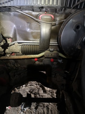

Hallo, ich schreibe hier mal rein, weil ich kein neues Thema eröffnen wollte!
Verbaue auch gerade ein Wärmetauscher und dazu habe ich eine
Frage.
Ich hatte kein drin und verbaue jetzt wieder ein, wo kommt dieser Schaumstoffdichtstreifen hin?
Ohne Klima, also der einfache WT mit den beiden festen abfängen!
PS: Der hatte wohl mal ein defekt und es wurde vom Autohaus, wo der im Ausstellungsraum stand, keiner mehr eingesetzt🙈
Gruss
Matthias

Schon erledigt, hatte sich dann doch selbsterklärt von der Länge, einmal drum 😃
