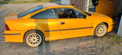

Beitrag: 766300 Geschrieben: 01.05.2023 - 23:45 Antworten mit Zitat Sende EINEN Danke-Klick für diesen Beitrag Back to top
Schick, schick!
Seitenleisten Kotflügel / Seitenwand kommen noch dran?
Was ist das da für ein kleines Loch an der Heckschürze?

Schick, schick!
ja kommt alles noch dran, hab leider nur zwei hände ^^
die löcher sind für das gepiepse beim einparken ^^

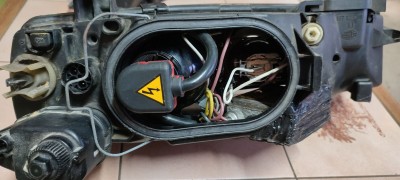

Beiträge: 1665
Beitrag: 766321 Geschrieben: 04.05.2023 - 16:53 Antworten mit Zitat Sende EINEN Danke-Klick für diesen Beitrag Back to top
die neuen scheinis mit integrierter xenon endstufe...
zugegeben, man muss die scheinis etwas zerschneiden, fällt aber von oben kaum auf...
ist auf jeden fall besser, als den kram irgendwo rumbaumeln zu haben biggrin.gif
zusatz: funktioniert perfekt, achso außerdem hab ich noch an den rückleuchten rumgebastelt, mal sehen wer die veränderung erkennt ^^

passt sogar perfekt unter die abdeckung

von oben siehts aus wie als wärs so gedacht...

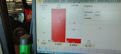

Beitrag: 766621 Geschrieben: 21.06.2023 - 05:50 Antworten mit Zitat Sende EINEN Danke-Klick für diesen Beitrag Back to top
nachdem ich nun die einspritzventile, rail, benzindruck und alles mögliche überprüft hab is das resultat immer noch das gleiche...
langsam hab ich den verdacht, dass der kat doch beim brand draufgegangen ist... kann ein kat zu heiß werden?
langsam brauch ich wirklich mal nen guten rat - hab mal die werte am abgasgerät fotographiert, vielleicht wird da einer von euch schlau draus...
werkstattmeister sagt, er läuft immer noch zu fett...

hier mal die werte am abgasgerät

Beitrag: 766623 Geschrieben: 21.06.2023 - 06:11 Antworten mit Zitat Sende EINEN Danke-Klick für diesen Beitrag Back to top
Lambada zu niedrig, also zu wenig Sauerstoff im Abgas (eigentlich zu mager), CO zu hoch, also funktioniert der Kat nicht, das würde ich daraus lesen, bin aber kein Experte
Beiträge: 1665
Beitrag: 766624 Geschrieben: 21.06.2023 - 06:33 Antworten mit Zitat Sende EINEN Danke-Klick für diesen Beitrag Back to top
jojo82 hat folgendes geschrieben:
lambda kleiner als 1 bedeutet aber dass er zu fett läuft (zu wenig restsauerstoff) - das problem ist hier allerdings der restwert von 0.17 volumen%, das ist für einen defekten kat eigentlich zu wenig sauerstoff - ich sehen das so, wenn der sauerstoff zur reaktion von co nach co2 vebraucht wird hat das abgas einen niedrigeren o2 gehalt - funktioniert der kat nicht müsste eigentlich ein viel höherer restsauerstoffanteil im abgas sein...
problematisch daran ist eben auch der sehr hohe verbrauch im standgas und die verrußten kerzen, sowie das leichte rütteln (zündprobleme)...
ich konnte mit dem manometer genau 3.1 bar benzindruck im system messen - beim gasgeben sackt der benzindruck langsam ab, somit sollte das doch eigentlich in ordnung sein...
ich weiß langsam nicht mehr weiter - im schlimmsten fall muss ich den motor nochmal rausnehmen und durch einen anderen ersetzen...
wenn der kat defekt ist (wie auch immer das dan chemisch reagiert - bin ja auch kein chemie experte) isses auch recht blöd, da ich so schnell keinen neuen auftreiben kann (hab mich leider mit dem lack finanziell etwas übernommen)
