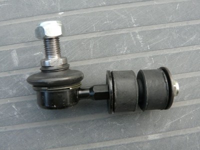

Noch etwas zur Montage der Koppelstangen.
Der erste Metallteller zwischen dem oberen Gummiteller und dem Auge gehört da nicht hin, weglassen.
Die Wölbung des unteren Metalltellers unterm Querlenker zeigt nach oben zum Querlenker.
Die Stangen sind ab Werk falsch bestückt bzw. vormontiert, war bei mir damals genauso, wobei ich nicht weiß weshalb.

Besten Dank dir! Aber warum kann man die obere Scheibe weglassen bzw. warum wird vom Werk aus (wie kamst du darauf) diese falsch vormontiert?
Das wäre wohl noch die einzig offene Frage.

Hab selber mal geschaut.
Es gibt je nach Stabilisatorart 2 Arten von Koppelstangen mit und ohne Kugelgelenk.
Bei dem Stabi/Koppelstange mit Gelenk dient der obere Metallteller zum Gelenk hin als Auflage/Anschlag des Gummipuffers, den es bei der Variante ohne Gelenk wie bei dir gar nicht braucht.
Die Zuberhörhersteller bestücken beide Koppelstangenvarianten mit dem selben Anbaumaterial. Sie berücksichtigen die Unterschiede schlichtweg nicht.
