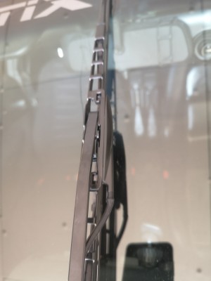

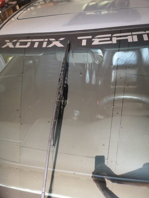

Moin,
Aus gegebenem Anlass ne kleine Aktualisierung.
So richtig zufrieden war ich bisher mit keiner Lösung. Zugegeben, die Passat B6- Düsen hab ich nicht probiert aber so ein, zwei andere Ansätze, auch Fächerdüsen im Windlauf drin gehabt.
Ich weiß nicht, ob es nur mir so geht aber die richtige Einstellung hab ich nie gefunden. Stellt man die Düsen so ein, dass sie bis ca. 100km/h gut treffen, kommt da ab 130 nix mehr auf die Scheibe. Stellt man sie höher, sprüht man innerstädtisch bis zum Heck.
Aktuell hab ich jetzt die Bosch 3 397 000 669 verbaut und bin damit sehr zufrieden. Ist ne 5- Strahldüse zur Montage an einem Standard- Bosch- Wischeram.
 Dateiname: IMG_20230527_123935.jpg
 Dateigröße:  2.61 MB
 Dateiname: IMG_20230527_123951.jpg
 Dateigröße:  1.96 MB
