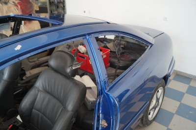

Jetzt sind der Himmel und viele Verkleidungen schon draußen.
 Dateigröße:  370.09 KB
 Dateiname: 2023-05-17 18-16-47.JPG
Das ist das Resultat von heute.
 Dateigröße:  426.75 KB

Hier mein heutige Update: Der Calibra ist jetzt so gut wie nackt. Leider finde ich immer wieder kleinere Roststellen. Ich fürchte ich sollte den Calibra wirklich nicht mehr im Winter fahren.
Die Scheinwerfer habe ich ausgebaut um mal wieder die Linsen mit einem Mikrofasertuch zu reinigen. Dabei ist mir aufgefallen, dass mal wieder die Glühbirnenhalter zusammengeschmolzen sind und die Birne nun überhaupt nicht mehr da sitzt wo sie sollte. Das erklärt die sehr schlechte Nachtsicht in letzter Zeit. Bei den Scheinwerfern hat Opel leider richtig gepfuscht. Die habe ich jetzt glaube ich schon drei Mal getauscht und viele gebrauchte Halter sind auch schon angeschmolzen. Hat da jemand eine Idee wie man das Problem dauerhaft lösen kann?
Kann man außerdem das Frontscheibengummi ausbauen ohne, dass es kaputt geht? An den Seiten haben wir es rausbekommen aber an der Oberkante weiß ich nicht, ob ich noch weiter ziehen sollte.

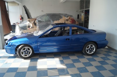

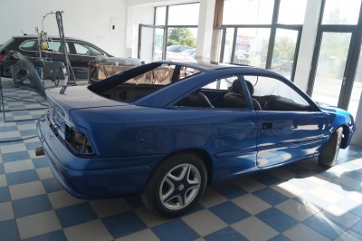

Und nun noch ein paar Bilder von heute:
 Dateiname: 2023-05-22 17-35-28 Calibra bei Bedi.jpg
 Dateigröße:  367.31 KB
 Dateiname: 2023-05-22 17-35-58 Calibra bei Bedi.jpg
 Dateigröße:  380.12 KB
 Dateiname: 2023-05-22 17-36-21 Calibra bei Bedi.jpg
 Dateigröße:  431.09 KB
 Vollbildaufrufe:  14
 Dateiname: 2023-05-22 17-54-32 Calibra bei Bedi.jpg
 Dateigröße:  613.26 KB

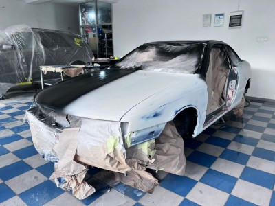

So, die letzten Tage ging es wieder etwas voran mit meinem Calibra. Die Frontscheibe ist auch noch raus und das Gummi ist heile geblieben. Unter dem Rahmen war leider auch an einigen Stellen schon Gammel.
Ich bin jedes Mal wenn ich in die Werkstatt komme begeistert, dass wieder viel passiert ist und kann es kaum abwarten bis er fertig ist.
 Dateiname: 2023-05-30 18-08-12 Calibra bei Bedi.jpg
und weiter gehts..
 Dateigröße:  347.07 KB
 Dateiname: 2023-05-30 18-08-53 Calibra bei Bedi.jpg
 Dateigröße:  371.44 KB
 Dateiname: 2023-05-30 18-16-19 Calibra bei Bedi.jpg
 Dateigröße:  345.04 KB

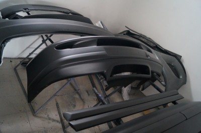

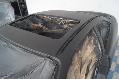

... und weiter gehts. Hier sind die nächsten Bilder. Das schwarze ist Spritzgitt. Das soll jetzt erstmal ein paar Tage trocknen und dann geht es nächste Woche weiter. Bisher sieht das alles nach sehr guter Arbeit aus.
 Dateiname: 2023-06-10 10-38-46 Bilder von Albert_13.jpg
 Dateigröße:  313.39 KB
 Dateiname: 2023-06-10 10-38-46 Bilder von Albert_16.jpeg
 Dateigröße:  213.75 KB
 Dateiname: 2023-06-06 16-30-21 Spritzgit.JPG
 Dateigröße:  234.42 KB
 Dateiname: 2023-06-06 16-31-04 Spritzgit.JPG
 Dateigröße:  263.9 KB
 Dateiname: 2023-06-06 16-33-20 Spritzgit.JPG
 Dateigröße:  251.48 KB

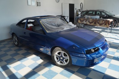

... und weiter gehts. Die Jungs haben wirklich richtig gute Arbeit gemacht. Ich habe schon viele Autos restauriert, aber ich glaube dieser Lackierer ist bisher der beste.
Jetzt muss ich ihn "nur" noch wieder zusammen bauen und dann muss noch alles laufen. Jetzt bin ich erstmal zwei Wochen im Urlaub und danach geht es dann weiter.
 Dateiname: 2023-06-26 16-53-27 Calibra.JPG
 Dateigröße:  276.4 KB
 Dateiname: 2023-06-26 16-53-43 Calibra.JPG
 Dateigröße:  283.05 KB
 Dateiname: 2023-06-26 16-53-57 Calibra.JPG
 Dateigröße:  299.28 KB
 Dateiname: 2023-06-26 16-54-12 Calibra.JPG
 Dateigröße:  260.62 KB
 Dateiname: 2023-06-26 16-54-25 Calibra.JPG
 Dateigröße:  300.39 KB
 Dateiname: 2023-06-26 16-54-31 Calibra.JPG
 Dateigröße:  266.57 KB
 Dateiname: 2023-06-26 19-23-40 Calibra.JPG
 Dateigröße:  279.88 KB
