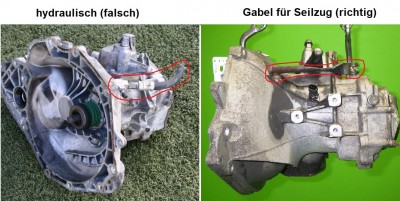

Beispiele:
https://www.ebay-kleinanzeigen.de/s-anzeige/getriebe-f16-f18-f20-opel-astra-f-kadett-corsa-a-b-autocross/2423752748-223-7171
https://www.ebay-kleinanzeigen.de/s-anzeige/opel-getriebe-f16-f18-f20/2417381623-223-6737
https://www.ebay-kleinanzeigen.de/s-anzeige/opel-f-18-getriebe/2372782565-223-4816
Wichtig ist, dass das Getriebe aus einem Astra F/ Calibra/.. stammt und nicht von Astra G/ Vectra B/.. weil letztere eine hydraulische Kupplungsbetätigung haben.
