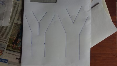

 Dateiname: DSC_4455.JPG
Links der aktuelle Aufbau am jeweiligen y stück und rechts der übliche aufbau beim krümmer

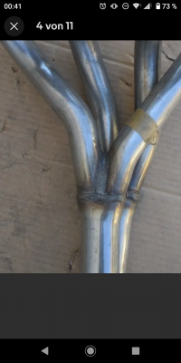

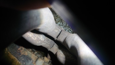

 Dateiname: DSC_4453.JPG
Krümmer Astra

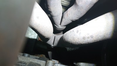

 Dateiname: DSC_4454.JPG
Krümmer Vectra

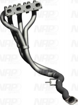

 Dateiname: Screenshot_20230416-004140.png
Üblicher Krümmer

Gesehen hab ich sowas schon; hatte angenommen, dass es Aftermarket-Krümmer aus vereinfachten Herstellungsverfahren sind (siehe Beispielbild).
Verjüngungen sind grundsätzlich schlecht - gerade bei Drehzahl wird dadurch die Spülung schlechter,
deswegen würde ich es gegen die übliche Ausführung tauschen.

 Dateiname: C20XEFächerkrümmer.jpg

Woher stammt das bild? Das wäre sehr interessant...
https://www.autodoc.co.uk/nap-cleanair/15793160
