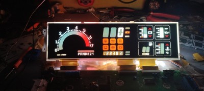

jetzt gibts zwei modi - einmal normal (weißes licht) und einmal den sportmodus (rot), der mit der taste am wählhebel eingeschalten wird...
 Dateiname: IMG_20221216_111911.jpg
normalmodus
 Dateigröße:  265.23 KB
 Dateiname: IMG_20221216_111841.jpg
sportmodus
 Dateigröße:  266.52 KB

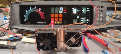

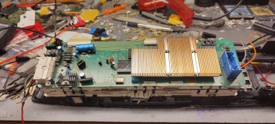

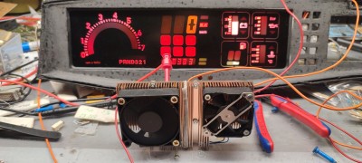

neue passgenaue "heatsink" für die led treiber - zu was alte pc kühlkörper nich alles gut sein können biggrin.gif
[edit: leider zu früh gefreut, die linearregler haben leider die kühlkörperbefestigung als 2. output, somit schalten sich beide beleuchtungsmodi an, wenn der tacho angeht - die lösung des ganzen ist einfach: heatsink in der mitte zerteilen - leider reicht dann die wärmeabfuhr für den roten modus nicht mehr aus - der kühlkörper wird hier über 100°C warm - zu heiß für eine dauerlösung... - zurück zum reißbrett mad.gif ]
[nochmal edit: problem gelöst: - pc lüfter drauf und gut is - beide kühlkörper bleiben 30°C warm - supi biggrin.gif ]
 Dateiname: IMG_20221225_165320.jpg
 Dateigröße:  469.38 KB
 Dateiname: IMG_20221225_204732.jpg
rot zieht 2,66 amphére - zu viel für den kühlkörper
 Dateigröße:  483.01 KB
 Dateiname: IMG_20221225_204739.jpg
der weiße modus zieht nur 1,2 amphére...
 Dateigröße:  506.56 KB
 Dateiname: IMG_20221225_214618.jpg
liks läuft nur wenn rot an ist
 Dateigröße:  365.52 KB
 Dateiname: IMG_20221225_214626.jpg
und ebenso rechts läuft nur, wenn normal an ist
 Dateigröße:  394.71 KB

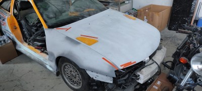

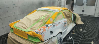

heute gings endlich beim lackierer weiter ^_^
 Dateiname: IMG_20221227_134427.jpg
 Dateigröße:  457.41 KB
 Dateiname: IMG_20221227_134442.jpg
 Dateigröße:  442.73 KB
 Dateiname: IMG_20221227_134453.jpg
 Dateigröße:  367.42 KB
 Dateiname: IMG_20221227_134503.jpg
 Dateigröße:  427.24 KB

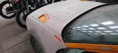

Beitrag: 765827 Geschrieben: 01.03.2023 - 18:56 Antworten mit Zitat Sende EINEN Danke-Klick für diesen Beitrag Back to top
heute mal nach langer krankheit (bun ausgerutscht und hatte mir nach weihnachten das gandgelenk zertrümmert) beim lackierer gewesen...
viel kann ich nicht berichten, die haben unmengen zu tun, da kommt mein cali leider zu kurz...
hoffe dass es wenigstens bis ende märz mit dem lack klappt...
 Dateiname: IMG_20230301_155258.jpg
den kleinen rempler am kotflügel sieht man zwar noch, aber is nich mehr so wild... - leider wars nicht besser hinzubekommen (und nen anderen kotflügel wollte ich nich nochmal umarbeiten)
 Dateigröße:  233.24 KB
 Dateiname: IMG_20230301_155309.jpg
super form, diesmal passt die linie noch besser als beim letzten mal
 Dateigröße:  206.18 KB
 Dateiname: IMG_20230301_155319.jpg
und auch an der abrisskante hat sich einiges verändert - diesmal passt's sogar von der rundung her (muss noch etwas nachgearbeitet werden, aber im groben und ganzen top)
 Dateigröße:  215.81 KB

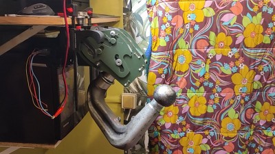

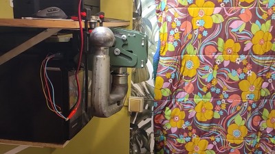

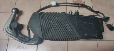

neues spielzeug für den calibra...
ursprünglich mal ein defektteil bei meinem alten arbeitgeber gewesen, dass ich geschenkt bekommen habe...
war leider durch einen heckaufprall defekt und total verbogen und somit durch die versicherung ersetzt worden (reparaturwert knapp 2000€)
der kunde wollte die defekte kupplung nicht mitnehmen und so hab ich zugeschlagen
hab dann die mechanik wieder zurechtgebogen und neue schrauben angefertigt - die welle war etwas verbogen, aber durch einen beherzten schlag mit dem vorschlaghammer wieder gerade
die elektrische funktion ist auch sehr simpel - einfach ein elektromotor... keine elektronische steuerung oder komplizierte elektromechanik biggrin.gif
jetzt muss ich die kupplung nur noch an den calibra anbringen - ja, ich weiß, dass das nicht so ganz legal ist, aber die kupplung hällt mehr aus als die originale und ich hab eine eingetragen... psycho.gif
 Dateiname: IMG_20230325_201931.jpg
fertig reparierte elektrisch schwenkbare kupplung
 Dateigröße:  439.12 KB
 Dateiname: VID_20230321_201248.mp4_snapshot_00.00.000.jpg
kupplung eingefahren endanschlag
 Dateigröße:  246.72 KB
 Dateiname: VID_20230321_201248.mp4_snapshot_00.08.262.jpg
kupplung nach unten gefahren
 Dateigröße:  239 KB
 Dateiname: VID_20230321_201248.mp4_snapshot_00.13.227.jpg
kupplung schwenkt nach außen (hinten)
 Dateigröße:  236.53 KB
 Dateiname: VID_20230321_201248.mp4_snapshot_00.17.163.jpg
kippmechanik fährt wieder nach oben
 Dateigröße:  232.94 KB
 Dateiname: VID_20230321_201248.mp4_snapshot_00.23.895.jpg
kupplung vollständig ausgefahren und verriegelt
 Dateigröße:  224.29 KB

Moin Stego,
kommt es Dir auf die Show an oder soll die AHK auch wirklich "arbeiten"?
Für Show and Shine kann man das Teil bestimmt verwenden und wenn unter'm Cali plötzlich ne AHK elektrisch ausfährt, ist das schon eine coole Nummer.
Wenn Du damit wirklich etwas ziehen möchtest, wäre ich bei einer gerichteten AHK sehr vorsichtig - nicht dass die Festigkeit gelitten hat oder sogar Risse vorhanden sind... der Spaß hört auf, wenn der Anhänger flöten geht erstaunt.gif
Thorsten
Beiträge: 1448
Danke-Klicks: 272
Beitrag: 766021 Geschrieben: 26.03.2023 - 14:38 Antworten mit Zitat Sende EINEN Danke-Klick für diesen Beitrag Back to top
da brauchst du dir keine sorgen machen, ich habe selbst genügend unfälle beseitigen müssen während meiner zeit beim adac - die kupplung wurde im eingefahrenen zustand beschädigt...
es wurden nur die führungsbleche leicht verbogen und dadurch sind 2 schrauben abgerissen - die welle hat einen kleinen knacks bekommen und das wars auch schon...
das ganze tut aber der funktion keinen abbruch, da die kupplung im ausgefahrenen zustand in einem gussblock verriegelt wird, diese verriegelung ist extrem stabil! - wenn die kupplung verriegelt ist sind die führungsbleche und die welle unwichtig...
wenn ich mir nicht absolut sicher über die sicherheit der kupplung wäre würde ich sowas nie verbauen sm-hammer.gif
