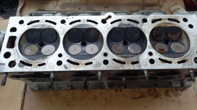

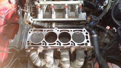

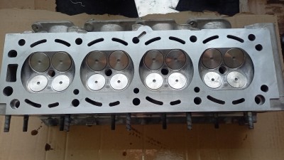

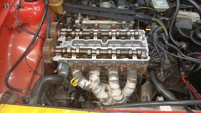

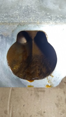

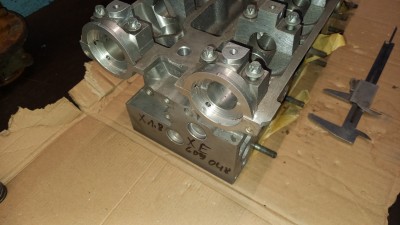

Hallo mal wieder in die Runde,
nachdem ich ein gutes Jahr mehr oder weniger gefahren und nur kleinere Sachen hatte (z. B. Schiebedachmotor - Danke Wolfgang) hat es mich nun doch wieder erwischt.
Merkte seit Juli einen stetig steigenden Wasserverbrauch. Ein Leck konnte ich nicht feststellen. Abdrücken erbrachte kein Ergebnis. Nun habe ich den Zylinderkopf abgebaut.
Am 2. Zylinder war/ist der Schaden. Der Steg vom Einlass hat einen Haarriss und hier wurde das Wasser durch die Einlassventile in den Brennraum abgegeben. heul.gif
Wie es der absolute Zufall will (anscheinend schaut da oben oder sonst wo einer auf das Auto - hatten bei der Resto auch eine Armaturen-brettleiste noch original verpackt liegen zwinkern.gif ), haben wir noch einen von Opel revidierten X18XE Zylinderkopf im Keller liegen mit Ventilen. Zu zweit haben wir alle Bohrungen, Ventile und Abmessungen gemessen ... sollte passen!
Diesen werde ich nun umbauen (Ventilfedern fehlen und dann das Gefummel mit den Keilen) und dann schau ma mal ...
Ölwanne (Ölstandgeber undicht) und Getriebedeckel (undicht) mach ich auch noch runter. Ist jetzt auch schon egal

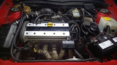

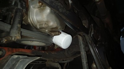

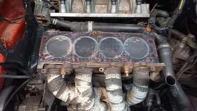

mal wieder Zeit zum berichten ...
Zylinderkopf (X18XE) wurde nun umgebaut. Durch gedreht, einmal ohne Zündspule gestartet und dann sprang er aufs erste Mal an zwinkern.gif .
FC hatte er noch Öldruckschalter (habe ich neu abgedichtet) und Lambdasonde ... beide gelöscht und mit dem Warmlaufen waren sie auch weg.
Die Lambda muß ich wohl noch ersetzen da ziemlich "träge" Werte gruebeln.gif .
Getriebedeckel und Ölwanne habe ich auch neu abgedichtet.
Probefahrt mache ich erst im Frühjahr - werde dann berichten.
VG
gago

es darf auch mal ein Kommentar abgegeben werden ob z.B. es so gut ist einen 1.8 Zylinderkopf auf nen 2.0 zu setzen.
Sonst wird doch auch jede Beilagscheibe und jedes Spaltmaß einer Stoßstange ausführlich diskutiert
Beiträge: 4643
Danke-Klicks: 574
Beitrag: 765692 Geschrieben: 03.02.2023 - 08:44 Antworten mit Zitat Sende EINEN Danke-Klick für diesen Beitrag Back to top
Wolfgang und ich hatten im Vorfeld darüber gesprochen und habe meinerseits bei einem Freund (Boost-up-performance.at),
der sich mit dieser Motorgeneration besser auskennt als ich, deswegen nachgefragt.
Er sagte mir, dass die Köpfe von X20XEV, X18XE und Y22XE gleich seien; der vom X18XE1 aber anders ist.
Gago
Dabei seit: 29.11.2017
Beiträge: 92
Danke-Klicks: 9
Wohnort: D-92723 Tännesberg
Beitrag: 765693 Geschrieben: 03.02.2023 - 16:30 Antworten mit Zitat Sende EINEN Danke-Klick für diesen Beitrag Back to top
ehrlich gesagt kann ich gar nicht sagen ob das ein X18XE oder X18XE1 ist (Unterschied weiß ich auch nicht momentan).
Hab mich auf die "Aufschrift" verlassen und zu zweit haben wir alle Bohrungen, Ventile etc. gemessen und kontrolliert. War dann für uns so weit der "gleiche" Zylinderkopf.
Das einzige was ich mir vorstellen kann ist, das der Verdichtungsraum "anders" ist gruebeln.gif
Beiträge: 4643
Danke-Klicks: 574
Beitrag: 765694 Geschrieben: 03.02.2023 - 19:02 Antworten mit Zitat Sende EINEN Danke-Klick für diesen Beitrag Back to top
Es muss ein X18XE sein - der X18XE1 hat andere Ventile (31,2/27,5 statt 32/29 wie beim XEV).
Ja - der Brennraum ist geringfügig kleiner, aber ich glaube nicht, dass die Verdichtung höher als 11,0:1 steigen wird.
Beiträge: 510
Danke-Klicks: 93
Beitrag: 765695 Geschrieben: 04.02.2023 - 11:41 Antworten mit Zitat Sende EINEN Danke-Klick für diesen Beitrag Back to top
Laut EPC sind die Köpfe X20XEV und X22XE (Sintra, Frontera) gleich.
Kopfdichtung X20XEV, X22XE, Y22XE, Z22XE gleich.
Der X20XEV ist 10,8:1 verdichtet. Das ist schon sehr hoch.
Der X22XE ist bei gleichem Kopf und 2,2L 10,5:1 verdichtet. Demnach müsste die Kolben dei dem OT einen Unterstand haben? Geht ja nicht anders.
Der X18XE war auch 10,8:1 verdichtet.
Ich gehe davon aus, dass bei einem x20xev mit X18XE Kopf die Verdichtung über 10,8:1 liegt. Ohne ausliteren/berechnen weiß man nicht hoch sie ist.
Mir wäre das zu unsicher. Lieber x20xev Kopf nehmen. Laut Opel darf bei den Motoren nicht abgeplant werden - vermutlich weil die Verdichtung eh schon am limit ist?
X18XE1 ist ein Famile 1 Motor, x20xev ist Familie 2. Da passen die Köpfe nicht untereinander.
Beiträge: 4643
Danke-Klicks: 574
Beitrag: 765696 Geschrieben: 04.02.2023 - 12:10 Antworten mit Zitat Sende EINEN Danke-Klick für diesen Beitrag Back to top
Das war aber auch zu Zeiten, in denen die Konstrukteure davon ausgehen mussten, dass die Leute Normalbenzin tanken können;
das hätte wohl zu viel Zündwinkel gekostet.
