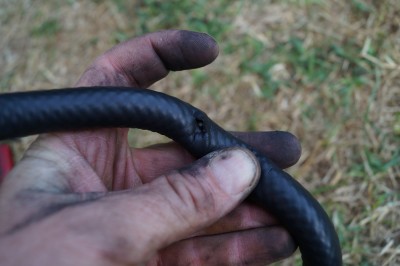

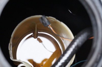

ich hatte mal ähnliche Symptome an meinem Calibra. Bei mir war das kleine Schlauchstück das im Tank sitzt und oben zum Tankdeckel führt porös. Da konnte er dann nicht mehr richtig Druck aufbauen.

Durch welchen Schlauch hast du den im Tank ersetzt ? Ich warte auf eine Lieferung der Tauchfesten Leitung. Eventuell gibt es da ja noch andere Anbieter.
