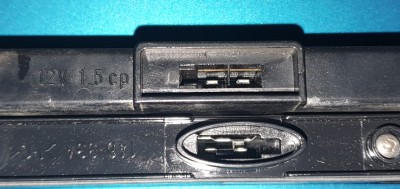

Thanks for the video! I have the same light bar in my Irmscher rear spoiler and it doesn't work either. Luckily the TÜV said ok about it. looks like a lot of work to fix it.

When i posted that video on facebook i found out that caravans use the same light.Mine is working now but maybe you can buy a new one for your car from here.

Bremslicht ausgetauscht. Alles passt perfekt! Wow!
Sogar 2 neue Schrauben mit dabei.
Beim Anschließen wird einfach nur der Stecker umgedreht und schon passt er genau rein.
 Dateiname: 20230109_183059.jpg
Anschlüsse passen auch
 Dateigröße:  4.75 MB
 Dateiname: Bremslicht.jpg
alt eckiger anschluss neu ist rundlicher

Schaut auch nach, wie die Bohrlöcher in der Heckklappe aussehen. Bei Pearls LE waren diese nämlich nicht entgratet. Dadurch hat sich das Kabel aufgescheuert und das Bremslicht ging deshalb nicht! hammer.gif

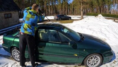

How i started my season🙂
https://youtu.be/hsbXQSwjQkw

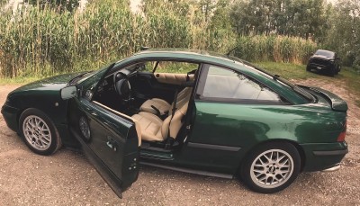

Little update.
I got my baby back from the bodyshop and she is beautiful.
Here is a video about her.
https://youtu.be/Gn2iABPqSGw

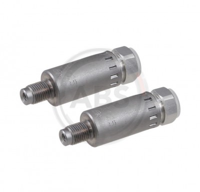

Does anyone knows where i can get a new brake regulator for my baby.
 Dateiname: IMG_9678.jpeg
 Dateigröße:  293.42 KB
Beiträge: 12805
Beitrag: 766800 Geschrieben: 15.07.2023 - 19:19 Antworten mit Zitat Sende EINEN Danke-Klick für diesen Beitrag Back to top
Once there were several versions available. Now, as far as I know, there is only one from ATE. That one is supposed to suit all Calibra.
