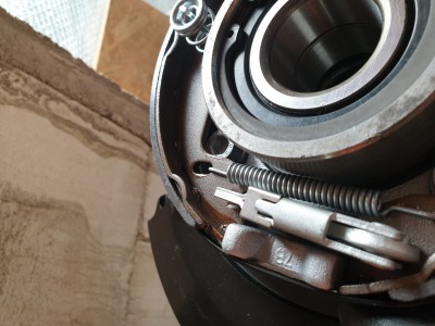

Beitrag: 765475 Geschrieben: 28.12.2022 - 12:59 Antworten mit Zitat Sende EINEN Danke-Klick für diesen Beitrag Back to top
mit den VW schrauben die ich gepostet habe geht es, viel luft ist aber nicht

Beitrag: 765476 Geschrieben: 28.12.2022 - 14:01 Antworten mit Zitat Sende EINEN Danke-Klick für diesen Beitrag Back to top
Wenn das geht ist doch gut laecheln.gif ich habe sie auch mal geordert. Jetzt geht's nur noch ums tauschen der ankerbleche, das werde ich aber machen lassen.

Beitrag: 765479 Geschrieben: 29.12.2022 - 18:50 Antworten mit Zitat Sende EINEN Danke-Klick für diesen Beitrag Back to top
die Leute müssten also die Höhe des Schraubenkopfes beachten. Drehmoment und Schraubensicherung. Das müsste es jetzt aber wirklich gewesen sein gruebeln.gif
ja die höhe ist wichtig, soll ja nicht am Belag anliegen.
