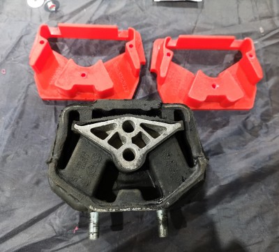

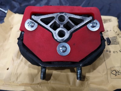

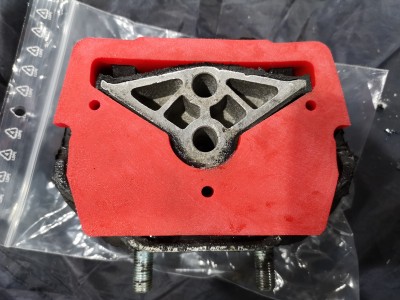

Unbedingt Saber Riders Angabe der Schraubengröße (M5) beherzigen ja.gif . M5x65 passt oder eben längere kaufen und einkürzen.
Bei der Montage drauf achten die unteren Ecken wegzuschneiden.
Da der Einbau wegen der Bundschrauben bei montiertem Stabi ungleich fummliger ist als der Ausbau, hab ich auf Inbus + U- Scheiben umgeswitcht.
Edit: scheiß die Wand an! Durch die Inlets ist das Lager derart unflexibel, dass ein Kippen nicht mehr möglich ist. Der Einbau hat geschlagene 1.5 Stunden gedauert, zusätzlich musste das Lager links gelöst werden mad.gif

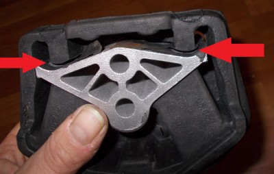

Ich hatte eins bekommen, dass dermaßen minderwertig verarbeitet war (überlagert war es nicht),
dass ich es zurückgeschickt habe - siehe Bild.

Würde ich nicht so ernst nehmen - es gibt eine Unmenge an GM-Nummern und Ausführungen,
aber letztlich muss man nur drauf achten, dass zwischen Schalt- od. Automatikgetriebe richtig aussucht.
 Dateiname: DSCN2151.JPG
Konnte man leicht mit einem Finger mehrere Zentimeter hin- u. herdrücken und ich keine 200Nm in einem Finger..
