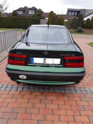

Anbei ein Foto von der Heckansicht von meinem Calibra, falls das hilft
 Dateiname: Calibra 2.0i 16V grün Heckansicht.jpg
 Dateigröße:  245.8 KB

Hallo Einarm,
könntest du den Abstand für mich messen?
Unterkante Heckklappe zu Opelzeichen
Unterkante Heckklappe zu Calibra 16V
Rechter Rand Heckklappe zu spitze "V" Calibra 16V

Kann ich machen, nur dauert es ein paar Tage, da es hier zur Zeit regnet und ich den Wagen daher nicht aus der Garage holen möchte. In der Garage ist leider nicht genug Platz, da er mit dem Heck fast an der Wand steht.

Ich habe nun gemessen.
Unterkante Opel-Zeichen = 16 mm
Unterkante Calibra 16V-Schriftzug = 6 mm
Rechter Rand Heckklappe zu Spitze "V" Calibra 16V = 7 mm

in dem Calibra Buch von Rainer Manthey sind die Maße drin.
Ja, Seite 288/289, aber anscheinend ist das Buch hier weniger verbreitet als erwartet.
Dennoch:
Calibra_16V (FL) - 6mm zur rechten Kante, 4mm zur unteren
CLIFF Heckklappe - 25mm zur linken Kante, 15mm zur unteren
Opelloge Heckklappe (FL) - mittig, 20mm zur unteren Kante
CLIFF Türen - 30mm zur vorderen Kante, 25mm nach unten zur Leiste
