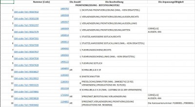

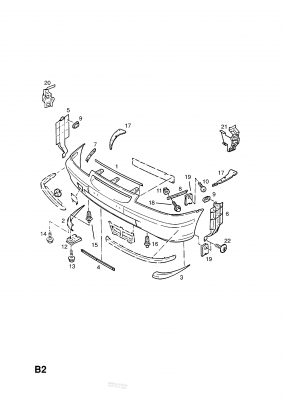

Hallo, hat jemand ne Teile Liste was zur Befestigung der Stoßstange vorne nötig ist, Schrauben, Klipse usw.
Auch ne Zeichnung wo was hin gewäre su.
Danke im Voraus.

Bitte schon:
+20 Zeihennnnnnnnn!!!!!
 Dateiname: StoßstangeCalibra-Forne.png
 Dateigröße:  82.43 KB
 Vollbildaufrufe:  17
 Dateiname: calibraStoßstange-liste02.jpg
 Dateigröße:  58.01 KB
 Dateiname: calibraStoßstange-liste01.jpg
 Dateigröße:  138.69 KB
