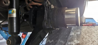

So neues Radlager ist drin. Geht mit dem Werkzeug echt gut. Hauptproblem war der alte Sicherungsring, der musste rausoperiert werden...
Ach ja wie prophezeit waren die gewinde am ABS Flansch vergammelt. Habe jedoch stattdessen einfach M8 Gewindestangen verwendet, man kommt ja dahinter um eine Mutter dranzuschrauben.
Noch paar Bilder dazu, falls noch jemand vor der Frage steht.
Werkzeug habe ich übrigens nagelneu von ebay USA für 75 Dollar bekommen (+75 Versand)

War das nicht Feingewinde in den Flanschen?
Andy-H
Dabei seit: 03.03.2003
Beiträge: 912
Wohnort: D-95028 Hof
Beitrag: 765121 Geschrieben: 27.10.2022 - 15:16 Antworten mit Zitat Sende EINEN Danke-Klick für diesen Beitrag Back to top
Danke Datei habe ich bekommen.
Doch es ist 10er Feingewinde.
Hatte aber keinen Gewindeschneider da, deshalb der Workaround mit den M8 Gewindestangen.
