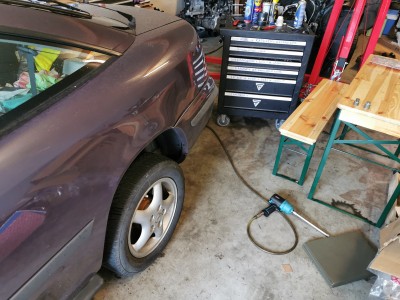

so kleines Update,
hab schon einige Fotos gemacht, nur leider kriege ich die Radnarbenmutter nicht ab hammer.gif hammer.gif
wenn ihr ein tipp habt wäre super.
größer Kompressor kommt dauert aber noch einige Tage (jetziger schafft die 2000Nm nur recht kurz).
mfg Nico Lamberty
 Dateiname: IMG_20210910_113555.jpg
Los geht's mit aufbocken.

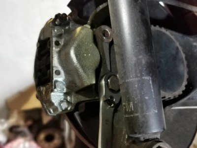

 Dateigröße:  2.79 MB
 Dateiname: IMG_20210910_114208.jpg
Sattel ab.
 Dateigröße:  4.83 MB

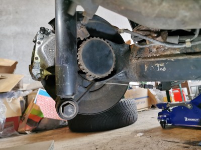

 Dateiname: IMG_20210910_114005.jpg
Zack, da ist die tolle Staubschutzkappe (das schwarze ding im ABS-Ring)
mit einem dünnen Schraubenzieher vorsichtig heraushebeln!!
