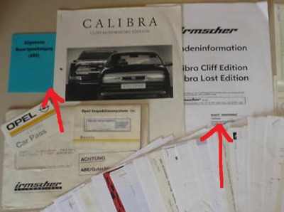

Beitrag: 764924 Geschrieben: 23.09.2022 - 09:31 Antworten mit Zitat Sende EINEN Danke-Klick für diesen Beitrag Back to top
Es gab von Irmscher offensichtlich mal ein Schreiben "Kundeninformation Calibra Cliff Edition / Calibra Last Edition"
hat das jemand? auch gab es wohl so ein blaues ABE Heft.
Wenn das jemand hat würde ich mich sehr freuen wenn er das mir senden kann.
Denke es wird von Jahr zu Jahr schwerer die Cliff / Last Edition durch den Tüv zu bekommen heul.gif

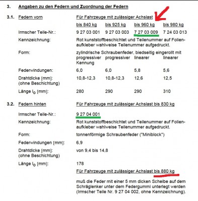

Beitrag: 764925 Geschrieben: 23.09.2022 - 09:38 Antworten mit Zitat Sende EINEN Danke-Klick für diesen Beitrag Back to top
Hier noch das Irmscher Federn gutachten.
Das passt mit den Nummern wie Sie bei LET Cliff und Keke verbaut sind und
auch die Angaben vorne und hinten zur Achslast sind richtig.
Die Frage ist jetzt wie weise ich nach das diese Federn ab werk bei mir verbaut sind.
Dazu brauche ich ein Schriftstück von Opel oder Irmscher wo genau die Nummern und
Achslasten aufgeführt sind und sowas habe ich zumindest nicht....
 Dateiname: Cliff unterlagen2.jpg
 Dateigröße:  210.18 KB
