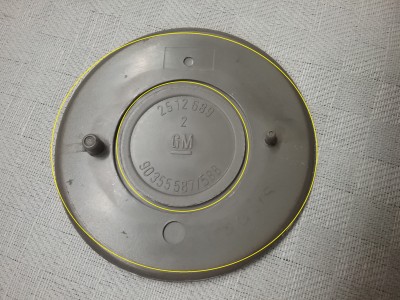

Das Emblem bekommst du wie folgt demontiert:
Benetze den Bereich um das Emblem großzügig mit Spüliwasser,
also so, dass sich genügend davon in dem Randbereich zwischen Emblem
und der Mulde auf der Motorhaube befindet.
Das dient quasi Gleitmittel. Ggf. mehrfach wiederholen.
Dann nimmst du ein Stück Drachen- oder Angelschnur (ca. 30 cm)
und wickelst diese jeweils so weit um die beiden Zeigefinger,
dass etwa 10 - 15 cm übrig bleiben. Die Schnur setzt du dann
oben zwischen der Unterkante vom Emblem und Motorhaube an
und „sägst“ die Klebefläche damit durch, bis du auf Widerstand kommst.
Jetzt sind die 2 Nasen von dem Emblem im Weg.
Im Anhang ein Bild von der Rückseite des Emblems. Dort siehst du,
wo sich die Nasen befinden. Man muss also an allen 4 Seiten ansetzen.
Die Klebefläche ist auch nicht auf dem kompletten Emblem,
sondern nur in dem markierten, gelben Bereich. In der Mitte, in welcher
die Nummern stehen, ist keine Klebefläche.
