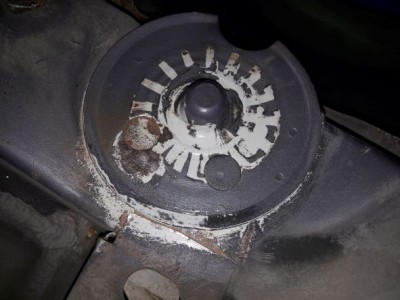

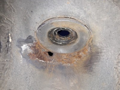

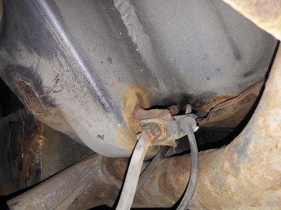

Hi Leute,
wie der Titel sagt, habe ich diverse Roststellen an meinem V6, die ich eigentlich angehen wollte. Vorab habe etwas hier im Forum recherchiert und mir den Katalog des Korrossionsschutzdepots (sehr zu empfehlen, Link zum Katalog) durchgelesen. Dann habe ich sämtliche Abdeckungen im Bereich der hinteren Kotflügel, Kofferraum, Heckschürze etc. entfernt und damit begonnen, den Rost zu entfernen. An einigen Stellen sieht es besser aus als ich es erwartet hatte, habe im Forum schon schlimmeres gesehen. Es gibt jedoch auch einige unschöne Stellen und es ist unklar, wie es z.B. im Träger oder unter der Federaufnahme aussieht. Sorgen macht mir vor allem ein kleines Loch an der Stoßdämpferaufnahme fahrerseitig, man wird das Teil vermutlich ersetzen müssen und dies traue ich mir nicht zu, also Werkstatt (wie teuer ist sowas in etwa?).
Der Wagen ist abgesehen vom Rost technisch in einem akzeptablen Zustand und machte die letzte Zeit wenig Probleme. Optisch naja, es könnte besser sein, aber auch das ließe sich richten.
Ich stehe nun vor der unschönen Entscheidung, ob ich weitermache, oder ob ich es bleiben lassen soll. Was ist eure Einschätzung? Ich weiß, die Entscheidung kann mir keiner abnehmen, aber eine Einschätzung würde mir wirklich helfen.
Viele Grüße und danke für eure Meinung!

Fangen wir mal so an: Wo willst du hin mit dem Auto? Nochmal übern Tüv und zwei Jahre runterradieren oder schön machen und die nächsten 30 Jahre im Sommer als Spaßauto fahren?
Als kleiner Anhaltspunkt, ich habe meinen Vectra A (4x4 Turbo) komplett restauriert. Man hat keinerlei Rost gesehen, das kam alles erst beim Zerlegen raus. Unterm Strich hat mich das weit über 10 Riesen gekostet. Ich habe abgesehen von Lackieren alles selbst gemacht. Man muss aber auch dazu sagen das ich ein komplett revidiertes VTG verbaut habe für 1600,- Diese Kosten wirst du nicht haben. Auch habe ich alle Lager, Buchsen Leitungen und weiß Gott was nicht alles neu gemacht. Also es geht auch billiger, das musst du selbst wissen was aus dem Auto werden soll.

bei meinem 1994er sah das damals ganz ähnlich aus. Bei den hinteren Federdomen habe ich das so gemacht, dass ich die Bleche an den Schweisspunkten aus dem Innenradhaus getrennt habe und hier gebrauchte Bleche von einem Schlachter eingepunktet habe. Allerdings gab es damals (2007) auch noch mehr brauchbares Ersatzblech.
Bei dem Federteller solltest Du prüfen, ob nicht nicht der Längsträger durch ist. Ist eigentlich bei den meisten so. D.h. Federteller auch ausbohren und die Bleche abklopfen und ggf. das innere und äußere Blech vom Längsträger ersetzen.
In beiden Fällen würde ich sagen, wenn Du das nicht selber machen kannst und zumindest viel vorbereiten kannst, ist das beim Karosseriebauer wohl ein nennenswerter 4-stelliger Betrag, z.b. das besagte "Fass-ohne-Boden".

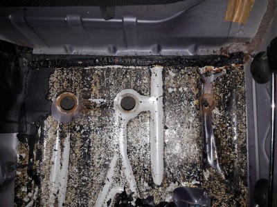

Mittlerweile habe ich alle Teermatten entfernt und hier habe ich nicht ganz so viel Glück, siehe Bilder. Es sieht nicht gut aus, zeigt das häufig beschriebene Problem, dass es unter dem Unterbodenschutz massiv wegfault. Ich weiß nicht, ob man hier noch Bleche einschweißen kann, oder ob man den gesamten Boden ersetzen muss? Das Problem ist, dass der Rost noch viel weiter reicht, als man aktuell mit Unterbodenschutz sieht. Werde als nächstes mal alles weiter freilegen und dann mal sehen, sieht aber echt unschön aus. heul.gif
Was meint ihr?

Ist halt immer die Frage, wie weit willst du gehen? Reparieren kann man viel. Ob es sich für dich lohnt musst du selbst wissen. Die paar Löcher im Unterboden werden nicht das Ende der Fahnenstange sein.

Nicht entmutigen lassen, bist jetzt ja schon relativ weit und die ersten Instandsetzungen sind passiert.
Ich komme auch immer wieder entmutigt an den Punkt, wo ich denke, hat keinen Sinn, weil man einen Moder nach dem anderen findet.
Also, durchatmen und dann soweit alles freilegen. Dann kannst Du ohne weitere Überraschungen beurteilen und entscheiden, ob es für Dich Sinn macht, ggf. wie die einzelnen Bereiche teilersetzt werden können usw.
Wenn die Längsträger und Dome soweit okay sind, würde ich mir um die paar Löcher im Unterboden keine Gedanken mehr machen laecheln.gif .

Da hilft nur großflächig raustrennen und schweißen. Wenn an dem Punkt jetzt scho bist zerlegen ihn komplett. Die Arbeit würde ich mir jetzt machen. Dann hast in ein paar Jahren ein neues und schickes Auto top.gif

Die Bleche großzügig ausschneiden ist die nächste Aufgabe, hier brauche ich aber noch nen Ratschlag:
Auf beiden Seiten gehen die Roststellen im Fußraum hinten vermutlich bis zu dieser Falz unten vor der Rückbank. Wie gehe ich am besten vor bzw. wie schneide ich da am besten aus? Kann ich hier das Blech bis über die Falz raustrennen? Noch sehe ich hier leider nichts bzw. fehlt mir auch die Erfahrung, ich weiß nicht worauf ich genau schauen muss. Zum anfertigen der Bleche und das Schweißen hab ich mir schon ein paar Videos angesehen, nach etwas üben wird das schon klappen. Sollte man vorne Beifahrerseitig ein komplett neues Blech einsetzen, hier ist wirklich viel kaputt. Gibt es solche Bleche noch, taugen verfügbare Teile was und lohnt sich das?
Zum Thema komplett zerlegen auch eine Frage: Ich denke ich bekomme alles raus, also Tank und die meisten Bauteile ausm Motorraum. Mein Problem sind aber Motor und Getriebe. Wie soll ich das am besten machen, gibt's da ein "Werkzeug das alles kann"? So eine Art Motorheber mit dem man auch das Getriebe rausbekommt, ich will/kann nicht zig verschiedene Werkzeuge holen und etwas zusammenbasteln kann ich hier leider nicht?

Ich habe bei meinem Vectra bis über die Falz rausgetrennt und dann einfach ein neues Blech gedengelt. Kriegst mit nem Schraubstock ja problemlos hin das 90° zu biegen.
Kannst ne Palette unter den Motor stellen, alles lösen und die Karosse dann nach oben anheben. Mit nem Kettenzug, Motorkran oder drei starken Männern biggrin.gif
