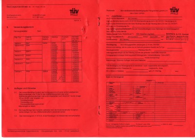

Physisch gesehen passt sie und ist auch vorsorglich mit Haltern für beiden Aufhängungsarten am ESD versehen

Danke erstmal für deine Antwort.
Bastuck teilte mir soeben mit, dass die Auspuffanlage wohl nicht auf dem x20xev passen soll.
So teilte man mir mit, dass zwar ein Gutachten für alle Motore gemacht wurde, aber es unter den einzelnen Motoren dann Einschränkungen gibt.
So soll die Auspuffanlage nicht kompatibel mit dem x20xev sein.
Gibt es denn dazu richtige Erfahrungen von Leuten, die eine Bastuckanlage an Ihrem x20xev Motor verbaut haben und Wissen welcher Aufwand dabei betrieben werden muss?
