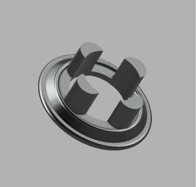

Hallo zsm,
da ja doch noch ein paar mehr über das Problem klagen habe ich auch mal eine CAD Datei erstellt und bei einer Spritzgussfirma angefragt,
Diese würden nach gefertigter Form bei einer Abnahme von 250 stk einen Stückpreis von 45 Cent anbieten.
Jedoch würde die Herstellung der Form 350€ kosten.
Jetzt frag ich hier einfach mal in die Runde ob Leute breit dafür wären etwas in einen Pool zu spenden um solch eine from zu produzieren.
Wer bereit wäre antwortet doch bitte einfach mal mit bereit
Jeder der was dabei steuert würde natürlich danach auch mehrere gratis bekommen.
Ich hoffe das ist in diesem Forum erlaubt so eine ,,Crowdfunding“ Aktion und leben zu rufen falls nicht bitte ich um Entschuldigung
 Dateiname: Calibra .png
 Dateigröße:  137.04 KB

Ufokurt hat folgendes geschrieben:
Zunächst mal: willkommen hier an Bo(a)rd!
Gegen deine Idee spricht grundsätzlich erst einmal nichts, sind ja alles erwachsene Leute hier, die für sich entscheiden können, ob sie bei so ner Aktion mit einsteigen wollen ja.gif .
Ich für meinen Teil wäre nicht dabei, aus einem einfachen Grund: die Teile, die ich erhalten habe, machen einen sehr Vertrauen erweckenden Eindruck und sind günstig. Angenommen, ich würde mir da 30 Stück*** ordern können/ dürfen, wär der finanzielle Einsatz in keinem Verhältnis zum Sponsoring einer Gießform.
*** Ausgehend davon, dass ein Satz mindestens 2 Jahre hält, könnte ich wahrscheinlich die Türen so oft öffnen, bis ich Rollatorfahrer bin.
