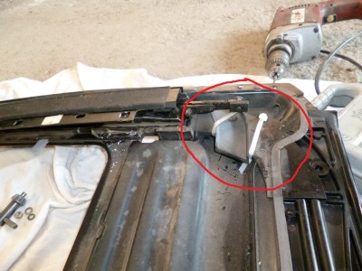

Wenn Du Dein Dach schon ausgebaut hast, dann kann ich Dir empfehlen noch die Führung der Züge durch die Ecken etwas verstärken. Dort liegt ein Schwachpunkt der Facelift Schiebedächer. Dieser Teil der Führung für die Züge ist aus Kunststoff und bei mir hat es dort die Züge mal aus der Führung herausgedrückt. Im Prinzip ist es dabei wichtig, das Führung in der Ecke und Verschluss von oben richtig fest zusammen sind, damit es dort eben nicht die Züge rausdrücken kann. Ich habe das bei mir ganz einfach mit Kabelbindern gemacht (siehe Foto). Das hält seit 2014 und ich fahre wirklich viel mit dem Auto und nutze gerne und oft das Schiebedach. Man muss aber sehr darauf achten, dass die Kabelbinder nirgends im Weg sind. Das ist etwas Fummellei und Ausprobieren.

Vielen Dank für den Tipp und auch ingesamt an das Forum. Ohne diese Wissensquelle wäre es sehr schwer geworden. Die Opel-Anleitung finde ich ein Witz (schlecht beschrieben, schlechte Zeichnungen)....
Die Operation ist geglückt. Es funktioniert wieder alles.
Ich kann aber auch gut nachvollziehen, warum die aus der Führung springen.
