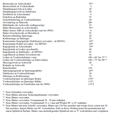

Mit wieviel NM wird denn die Schraube an dem Vorderachsträger wieder festgezogen? Ist das eine "besondere" Schraube oder kann man eine aus dem Zubehör oder Baumarkt nehmen? Das generelle Vorgehen für den Vorderachsträger ist mir klar, vordere Schraube raus und hintere nur lösen, damit der Träger beweglich wird, aber ich frag mich ob a der Platz reicht, also wie weit der runter gelassen werden kann? Gehe davon aus das man ihn mit nem Wagenheber ablassen muss, oder geht das so?

Den Achschemel kannst Du im Prinzip soweit ablassen, bis er mit den Querlenkern an den Federbeinen baumelt,
aber bedenke, dass Du vorher eine Motorbrücke oä. braucht, um die Motor-Getriebe-Einheit aufzuhängen,
denn die liegt hinten mit einem nicht unerheblichen Teil ihrer 190kg auf dem Achsschemel auf.
Die Schrauben sind speziell, ja.
Die vorderen und mittleren gibt es eigentlich nicht mehr, aber die kurze vordere kann man ja meistens wieder frisch machen
und für die mittlere kann man diese nehme (falls lieferbar): https://www.ersatzteile-original.com/Opel/SKT-SCHRAUBE-M14X91-Opel-Ersatzteil-0302903-9179555::129376.html
Die hinteren sind kein Problem:
https://www.autodoc.de/febi-bilstein/1889868?srsltid=AfmBOorm3YkvOUiRNdXjF2dkqKnhUuXGAujET3r8B-AvEhCJPxigXWWg
(die mit der Zentrierung; die mit dem Anschnitt ist die horizontale Schraube für den Querlenker)
Anzugsmomente sind hier:
 Dateiname: Anzugsmomente Vorderachse.PNG
