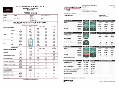

Nun zu dem AV- update, war ja gestern erneut zur Achsvermessung, hab jetzt beide mal gegenübergestellt zum besseren Überblick.
Theoretisch bin ich "zufrieden" mit der AV an sich / dem Sturz an der HA.***
Der Mensch hat sich wirklich redlich abgemüht (fast 1.5 Stunden) und es ist auch nicht das erste Mal, dass er mit diesen Buchsen zu tun hatte. Leider war es ihm nicht möglich, an der Hinterachse den linken Sturz an den rechten anzugleichen (aus der AV vom 25.04.), egal was er probiert hat. Die Vermutung war dann, dass mein Cali mal einen mir unbekannten Treffer gehabt haben könnte.
Was mich total irritiert hat: bei der AV am 25.04. wurde an der VA eine Gesamtspur von 0°06' eingestellt. Diese war bei der gestrigen AV nicht mehr existent! Wie geht sowas? Gut, es sind zwei unterschiedliche Messanlagen gewesen, etwas Abweichung lass ich mir da gerne gefallen. Man sieht auch eigentlich bei allen Werten eine Differenz bei der Ausgangsmessung 25.04. zur Eingangsmesssung 04.05. . Aber vom positiven in den negativen Bereich? Das ist mir schleierhaft gruebeln.gif .
***Heute konnte ich mal in Ruhe den Cali betrachten und die beiden AV- Protokolle durchgehen. Mich stören da zwei Dinge:

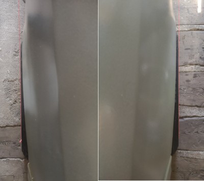

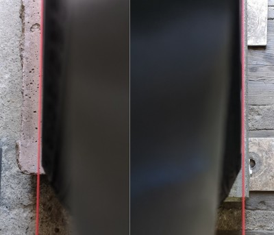

1.: die Räder stehen nun unterschiedlich weit heraus. Von meiner Arbeitsstelle aus kann ich ausm 3. Stock genau auf den Ar$ch meines Calis schauen, der ca. 20m entfernt geparkt steht. Und ich sehe die Differenz, auch wenn meine Augen schon etwas älter sind psycho.gif . Hab eben mal zwei Fotos gemacht und so fotografiert, dass ich quasi den oberen Felgenrand mit dem unteren ins Lot bringe.

 Dateiname: AV 25.04. + 04.05.2022 - Kopie.jpg
 Dateigröße:  449.53 KB

 Dateiname: Überstand links + rechts - Kopie.jpg
 Dateigröße:  432.35 KB

Warum hat dir Steffen wieder eine Nachspur an der VA eingestellt? -0°16'
Den Sturz vorne kannst du zur Not mit dem verschieben des Vorderachsträgers korrigieren/ausmitteln.
Sturz an der HA sieht auch viel aus, rund -2° und die Spurabweichung geht irgendwie gar nicht.
PS: ich hatte meinen Sturz auch vorher Zuhause mit Wasserwaage und Lineal eingestellt -1,7 und -1,7 zwinkern.gif

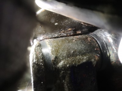

Warum hab ich nur immer wieder das Bedürfnis nachzusehen, wenn andere mal an meinem Auto dran waren? Und ich habs noch gesagt: keinen Kontakt der Schräglenker mit dem Achskörper bitte! izzy.gif
 Dateiname: IMG_20220507_150026_BURST021.jpg
Schräglenker links, Buchse innen.

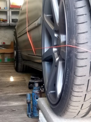

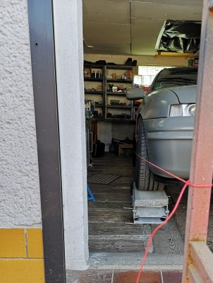

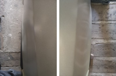

so, kleines update....
siehe Fotos... Sturz ist akzeptabel, Spur auch.

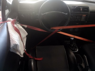

Jetzt geht's noch eben an die Vorderachsspur. Wieder mit Schnurgerüst und Lenkrad verspannt.
 Dateiname: hi li +re Spur neu.jpg
 Dateigröße:  541.92 KB
 Dateiname: überstand hi li + re neu.jpg
 Dateigröße:  271.7 KB
 Dateiname: Schnurgerüst.jpg
 Dateigröße:  292.38 KB
 Dateiname: Lenkrad fixiert.jpg
 Dateigröße:  177.65 KB
Beiträge: 6983
Beitrag: 764134 Geschrieben: 08.05.2022 - 14:48 Antworten mit Zitat Sende EINEN Danke-Klick für diesen Beitrag Back to top

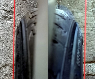

So, Spur vorne ist jetzt auch korrigiert. Hatte leider einen Fehler im Gerüstaufbau drin. Wenn die Schnur an den Vorderrädern befestigt bleibt, dreht die sich natürlich mit ein beim einstellen zur Vorspur biggrin.gif . Ein paar Unterstellböcke haben es gerichtet. Die Vorspur sieht auf den Fotos heftiger aus als es ist. Da passt gerade mal ein Fühlerlehrenblatt mit 0.5mm zwischen Schnur und Felgenrand.

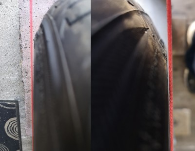

Mich nervt es auch...ich hab richtig die Lust am Calli verloren. Bin gestern nach der Winterpause wieder gefahren und war erschrocken wie wenig gut sich der Calli fährt.
Die hinteren Reifen haben innen Sägezahn des Todes, obwohl ich sie schon von links nach rechts getauscht habe. Sind von 2020 und etwa 15tkm gelaufen . Habe hinten keine Sturzkorrektur, aber original Irmscher Federn (Last Edition).
Der Wagen wurde letztes Jahr vermessen, aber bestimmt nicht gut. Lenkrad ist nicht gerade, nach links lenkt er schwerer als nach rechts. Bei Volleinschlag links schiebt er über das rechte Rad.
An der VA ist alles neu/ in Ordnung, selbst das Lenkgetriebe ist neu reingekommen.
Nun klappert er endlich nicht mehr in der Achse (waren die 12tkm alten Mon.oe Stoßdämpfer) und fährt sich trotzdem einfach mistig.
Am Montag kommt er wieder in die Garage und dort wird er wohl erstmal bleiben. Eigentlich schade, ist ein schöner originaler Calibra V6 an dem einfach alles funktioniert. Spaß macht er mir keinen mehr...
VG...ein klein wenig frustrierter Fabian
Beiträge: 12804
Beitrag: 768321 Geschrieben: 02.03.2024 - 18:42 Antworten mit Zitat Sende EINEN Danke-Klick für diesen Beitrag Back to top
Denke immer daran, es ist ein Coupé aus den 90ern mit Schwerpunkt Massenproduktion ja.gif und ich kenne keinen, der nicht ein modernes Auto fährt und sich erstmal wundert, wenn er dann wieder in den Calibra einsteigt.
Wurde denn die HA auch komplett neu gelagert wiejetzt1.gif Sägezahn ist eigentlich klassisch bei extremem Sturz und/oder verschlissenen Dämpfern. Ersteres findet bei den ca. 20-25mm Tieferlegung der Irmscherfedern nicht statt ja.gif
Wie waren die Rahmenbedingungen? Waren die Reifen vor der Vermessung neu? Luftdruck korrekt eingestellt? Fahrwerksteile wirklich ALLE neu wiejetzt1.gif Gerne übersieht man mal das eine oder andere Lager ja.gif
LE202
Dabei seit: 18.09.2019
Beiträge: 84
Danke-Klicks: 6
Wohnort: D-86669
Auto: Opel Calibra X25XE
Beitrag: 768324 Geschrieben: 02.03.2024 - 21:44 Antworten mit Zitat Sende EINEN Danke-Klick für diesen Beitrag Back to top
Hi, natürlich ist er nicht mit meinem Erstwagen (Leon FR Bj. 21) zu vergleichen, darum geht es mir nicht. Aber er fährt so fürchterlich schwerfällig, leider.
An der HA sind nur die Dämpfer frisch, von Sachs. Die Tonnenlager könnten mal gewechselt werden. Sturz hatter ordentlich hinten, ich schau morgen mal nach dem letzten Protokoll.
An der VA sind neu: Lenkgetriebe mit kompletten Spurstangen, Stoßdämpfer mit Domlager und so, Querlenker, Koppelstangen, alle Achsantriebe, Bremse.
Reifen waren nicht neu, sind von 20 und haben 15tkm gerudert. Falken 310 in 205/50/16. Gibt leider kaum gute Reifen in dieser Größe, wenn dann echt teuer.
Es wurmt mich einfach, jetzt hab ich ihn endlich gut funktionierend vom Motor her und allen Systemen inkl. Klima und er fährt einfach "anstrengend ". Er fährt schon, so isses nicht, aber es ist nicht so das ich nach Feierabend noch eine Runde fahren will, wenn du verstehst.
Ist ein echtes Groschengrab, möchte gar nicht wissen wieviel Geld ich schon versenkt habe. Zum Glück kann ich das Meiste selbst machen, bin gelernter KFZetti.
Und gerade stelle ich mir die Frage ob ich weiter investieren möchte oder ob ich ihn hergebe.
Ist ein 97er V6 Last Edition in tollem Zustand und erst 143tkm....also wahrscheinlich nicht mehr so oft zu bekommen.
