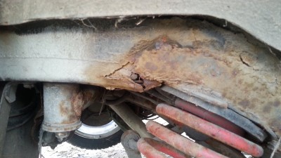

Grüßt euch.
An die Karosserierbauer und Schweißer unter euch.
Schlachtung oder Schweißbar?
Wie es ausschaut wurde an der Stelle schon einmal geschweißt.
Bitte um kurzes Feedback .

Hier müsstest du wohl eher den gesamten Träger ausbohren und ersetzen. Der Aufwand ist ziemlich hoch. Schlachten oder behalten hängt von Modell und Bindung am Fahrzeug ab.

Wenn du zeit und Lust hast, ist das auf jedenfall wieder machbar.
Hab ich auch hinter mir.

wenn das der einzige Mangel ist, dann gar nicht lange überlegen, sondern loslegen zwinkern.gif
denn eines ist sicher : MEHR werden die Calibras sicher nicht mehr

Wirkt das nur so oder hat da schonmal jemand Geschweißt? Ich meine eine Punktreihe auf dem Träger zu sehen?! Wenn ja ist natürlich auch die Frage wie sieht das ganze aus wenn du dich "weiter vorarbeitest"...

So fortgeschritten wie das ist, muss sehr sicher der komplette Träger gewechselt werden...

Zum Glück ist es nicht mein Schmuckstück .
Sieht wirklich übel aus, hab mich vorgearbeitet, sehe da keine Chance als den Träger
komplett aus zu bohren und zu erneuern .
Danke für eure Meinungen Jungs !
