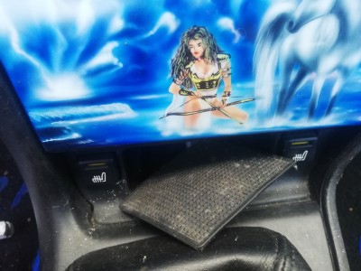

Ich interpretiere das jetzt mal so, man drückt den Taster einmal dan sollte die läuchte im Taster leuchten. Drücke ich den Taster ein zweites Mal geht das licht aus. Bei mir passiert das aber nur spradisch und das licht geht sofort wieder aus wenn ich den Taster nicht mehr drücke. Das bedeutet dan eines von drei dingen. 1.Taster defekt 2. Einen kabelbruch 3. Die sitzheizung ist defekt.
Sollte aber nicht dan eine Sicherung durchbrennen? Die sitzheizung ist ja abgesichert. Die Vorstellung habe ich nachgeholt entschuldige bitte komme mit dem forum auf dem Handy Format noch nicht ganz zurecht laecheln.gif. Alle anderen Taster (Heckscheiben heizung/Außenspiegel und Nebelscheinwerfer) läuchten überhaupt nicht bei betätigen.
Könnte natürlich sein das die Sitzheizung nicht angeschlossen ist da habe ich noch nicht nachgeschaut. Müsste ich mir mal ein genaues bild machen wie die kabel dort laufen, ist es da so wie bei vw? Das die am Sitz einen Stecker haben den man überprüfen kann?
 Dateiname: IMG_20220402_173030.jpg
Das sind die beiden, bei den zwei anderen schaltern im Cockpit leutet nichts bei betätigen auf.
 Dateigröße:  3.85 MB
Beiträge: 4643
Danke-Klicks: 574
Beitrag: 763935 Geschrieben: 02.04.2022 - 18:31 Antworten mit Zitat Sende EINEN Danke-Klick für diesen Beitrag Back to top
Genau - die Taster rasten schon ein; das geschieht aber nur innerlich.
Drückst Du und nach dem Loslassen geht das Lämpchen aus, dann rastet der Mechanismus im Schalter nicht mehr ein.
Ansonsten ist es doch ganz einfach rauszubekommen, ob das kleine Kontrolllämpchen im Taster kaputt ist, oder das Ganze nicht geht:
Beim Nebellicht drückst Du und schaust vorne nach, ob es an ist;
bei der Sitzheizung ob der Hintern warm wird,...
