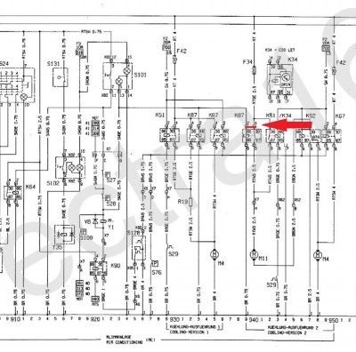

Waren beim Brückversuch alle Relais abgezogen, oder nur das eine?
Du hast die Plusanschlüsse von Schalt- u. Lastkreis miteinander verbunden.
Ich habe keine Ahnung, was dabei genau passiert sein kann, außer dass eins von den anderen
Relais jetzt klebt, falls es dabei noch in seinem Sockel war.
 Dateiname: Kühlerlüfter.JPG
Ich denke, dass es dieses Relais ist, an dem Du gebrückt hast.
 Dateigröße:  148.46 KB

Alle anderen waren in ihrem Sockel... vielen Dank fürs nachschauen... Danke danke... es gibt Erklärvideos wie man n Relais testet... ich schau mir die mal an.
Da hab ich aber auch mal richtig Mist gebaut... war mir zu sicher dass so eine halbgare Anleitung funzt... :-/
