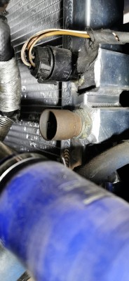

Hey,
Ich hab ein Problem ich habe meinen Calibra vor mehreren Jahren zerlegt und bin gerade dabei ihn wieder fit zu machen.
Problem ist ich finde ein Stecker/ Kabel nicht. Es ist der untere Stecker vom Wassermühle. Kann mir jemand sagen wie normal die KABEL LAUFEN/ WO . Ich habe es wohl beim Ausbau des Motors damals irgendwo fest gemacht das es nicht stört und find das Kabel nicht. gruebeln.gif hammer.gif
Ich hoffe ihr könnt mir helfen ene gute Beschreibung oder Bilder wären klasse.
 Dateiname: IMG_20220304_212317.jpg
Anschlüsse Kühler
 Dateigröße:  1.82 MB

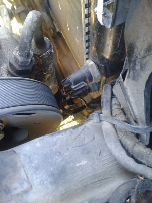

ich habe nur dieses eine Foto gefunden. Ist es das was Du meinst? Vielleicht hilft Dir das Fotos ja schon weiter.
 Dateiname: 2016-09-22 17-18 Calibra Kühlschläuche 03.jpg
Das Fotos ist von meinem X20XEV
 Dateigröße:  489.32 KB

Ja die den Stecker meine ich. Danke für das Bild. Weisst du zufällig an welchen Kabelstrang der mit dran ist?

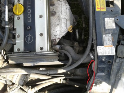

Hi, tut mir leid, habe kein Bild gefunden auf dem man das anständig sieht und mein Calibra ist gerade zu weit weg zum nachschauen.
Ich habe auf dem angehängten Bild eingezeichnet an welcher Stelle ich vermute, dass die Anschlüsse lang laufen. Sicher sieht man das aber nicht.

Hey,die Kabel kommen etwas weiter hinten von beiden Sensoren aus einem Strang. Der Strang geht zusammen an querträger von rechts hoch.und ich glaube dann gehen sie hinter der stoßstange zur fahrerseite .
