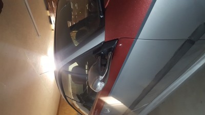

Weiß jemand vielleicht die Farben von den Kabeln zu den hinteren Blinker? Kabelbaum aus den Türen finde ich schon die richtigen Farben, die ich nutzen kann.
 Dateiname: 20220228_222032.jpg
 Dateigröße:  1.13 MB
Gruß Marko

Kann ich dir leider nicht adhoc sagen- mach doch einfach mal die Heckklappe auf und sieh an den Rückleuchten nach zwinkern.gif

Moin. Kabelfarben hinten sind wohl Blinker links + schw/weiß/schw/weiß und rechts+ grün/schw/grün/schw. Muss ich die nur noch vorne wieder finden und abzweigen.

Yo. Mit nem Messgerät (Durchgangsprüfer/ Ohmmeter) an Lampenfassung und unter Schwellerverkleidung gegenchecken.

Die Pluskabel zum abzweigen findet man im Türschweller Fahrerseite.Links muss das neue Kabel dann nur unterm Teppich durchs Auto. Ist eigentlich recht einfach, wenn man weiss was wo hin muss😉
