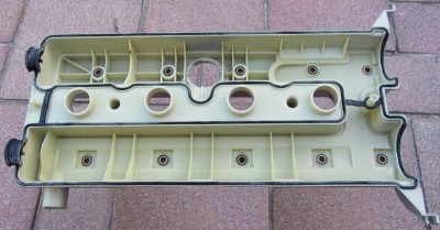

Beitrag: 763441 Geschrieben: 23.01.2022 - 00:16 Antworten mit Zitat Sende EINEN Danke-Klick für diesen Beitrag Back to top
Alle Calibra mit XEV haben Ventildeckel orignal aus Kunststoff. Man glaubt es kaum, aber es ist so. ja.gif
Hier habe ich ein Bild von der Rückseite des Ventildeckels.
Da kann man das gut erkennen, dass der aus Kunststoff ist.

Beitrag: 763445 Geschrieben: 23.01.2022 - 14:32 Antworten mit Zitat Sende EINEN Danke-Klick für diesen Beitrag Back to top
Super, damit haben wir die Frage, dass beim x20xev Plastik- und, dass z.B. x20xev G Astra Aluventildeckel verbaut waren geklärt. Offen ist jetzt nur noch die Frage ob der Ventildeckel vom G Astra aus Alu auch ohne weiteres auf unsere x20xev Calibras passt. Weiß das jemand?
Was? Wo wurde das geklärt?
Nein, nein. Auch die Astra G X20XEV sind alle Kunststoffdeckel!!

hallo,
serie sind alle 1,8-2,2l ecotec motoren mit kunststoffeckel. egal ob vectra, astra, calibra, omega, sintra.
wer interesse hat an einem aludeckel hat, kann sich gerne bei mir melden. ich hab noch ein paar wenige neue. passen plug&play. hab ich selber auch verbaut seit ein paar jahren. definitiv besser als die aus kunststoff und verzieht sich nicht mehr. passen aber nicht bei den z20lex turbomotoren weil die eine zündleiste anstatt den zündkabeln haben.
