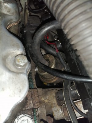

Also auch nach weiteren Tests und Motorsteuergerät-Wechsel änderte sich nichts. Aber ich habe offenbar die Lösung: Der Benzindruckregler hat Sprit gespuckt. Zieht man den Schlauch auf dem Bild ab darf da nichts rauskommen, denn das ist ein Unterdruckschlauch. Bei mir hat es Benzin aus dem Regler gespuckt. Gruselig zwar wie teuer die gehandelt werden, aber sehr schön zu erfahren, dass es Community-Geist gibt und mir jemand das Teil vorbeigebracht und günstig überlassen hat. Danke für eure Tipps und Hilfe, ich bin wieder mobil laecheln.gif
