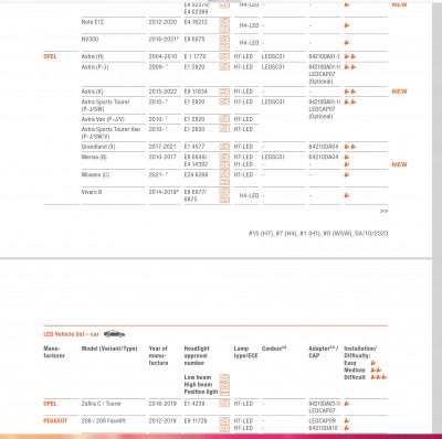

ist leider NICHT für den calibra zugelassen!
osram schreibt, dass der einbau rechlich nur auf den kompatiblen fahrzeugen möglich ist - laut kompatiblitätsliste ist der calibra aber nicht dabei - also nix legal led im cali!
