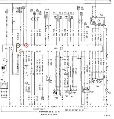

Beitrag: 762712 Geschrieben: 22.10.2021 - 11:44 Antworten mit Zitat Sende EINEN Danke-Klick für diesen Beitrag Back to top
DK74 hat folgendes geschrieben:
Mkl birne ist ok,..
Ich frag nochmal:
Sie leuchtet gar nicht? Bei Zündung an geht sie nicht an?
Dann liegt der Fehler entweder im Motorkabelbaum oder im MStG selbst.
Teste mal bitte, ob am Stecker vom MStG Plus uns Minus für die Eigenversorgung anliegen.
 Dateiname: SPL_C20XE-M2.5.JPG
Pin 18 Dauerplus; Pin 27 Zündungsplus; Pin 24 Masse
 Dateigröße:  155.9 KB

MKL bleibt permanent aus ja ist richtig, bin bei derElektronik leider aufgeschmissen, wüsste wirklich nicht wie ich es am besten testen kann, deswegen auch ein Hilferuf von mir. Brauche jemand der vorbeikommen könnte brauche wirklich Hilfe.
Beiträge: 4746
Beitrag: 762715 Geschrieben: 22.10.2021 - 16:03 Antworten mit Zitat Sende EINEN Danke-Klick für diesen Beitrag Back to top
Schon verstanden - das wäre das beste.
Aber falls sich niemand findet bzw. bis sich evtl. jemand findet, versuchen wir hier die wahrscheinlichesten Möglichkeiten
so einfach wie möglich darzustellen, damit Du selbst schon ein paar Sachen durchsehen kannst und bestenfalls den Fehler dabei findest und beheben kannst. ja.gif
Das Motorsteuergerät sitzt hinter der seitlichen Verkleidung unterm Handschuhfach, da wo der Beifahrer den rechten Fuß hat.
Du schraubst es von der Wand ab, machst den Bügelstecker auf und siehst dann in diesem 3 Reihen Pins - der erste und letzte je Reihe ist nummeriert
und Du brauchst dann nur abzuzählen.
Nimmst ein Multimeter (wenn Du keinst hast, dann hol eins im Baumarkt für 15,- oder leih Dir eins vom Nachbar, Bekannten,..)
den Pin mit Masse misst Du gegen eine blanke Stelle an der Karosse (Schraube o.ä.) auf Widerstand (wenn der Widerstand unendlich oder sehr, sehr hoch ist, ist das Kabel unterbrochen)
und dann Dauerplus und Zündungsplus (letzteres bei eingeschalteter Zündung) auf Spannung gegen die Karosse - sollte irgendwas >10,5V ergeben.
