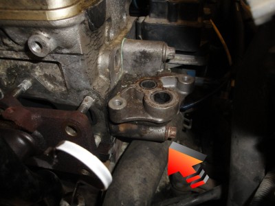

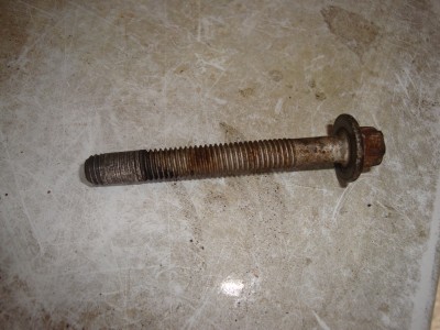

Beitrag: 685311 Geschrieben: 24.05.2013 - 19:10 Antworten mit Zitat Sende EINEN Danke-Klick für diesen Beitrag Back to top
Hier die Bilder nun auf CT gespeichert für die Nachwelt.
 Dateiname: defekteschraube.jpg
Defekte Schraube
 Dateigröße:  3.66 MB
 Dateiname: kuehlmittelbruecke_395.jpg
Kühlmittelbrücke
 Dateigröße:  242.95 KB
 Vollbildaufrufe:  14
lg Martin

Beitrag: 741318 Geschrieben: 19.07.2017 - 20:38 Antworten mit Zitat Sende EINEN Danke-Klick für diesen Beitrag Back to top
[quote="metalgearsolid"]
metalgearsolid hat folgendes geschrieben:
PROBLEM GELÖST!!!!!!!!!!!!
Nach langer langer erfolgloser Suche meinerseits hat mein Mechaniker die Ursache des Pfeifgeräusches innerhalb ein paar Stunden gefunden!
Schuld war die markierte Schraube auf dem Bild:
*link tot*
Hatte so gut wie keine Gewindegänge mehr und war somit locker...
Danke trotzdem für eure Mühe! lg Martin
Hallo
Sorry , wenn ich so nen altes Thema wieder hoch hole ...
Ich habe auch dieses "Pfeifen " .
Bei mir ist die besagte Schraube aber noch recht fest - will heissen das ich die mal versucht habe nachzuziehen , aber sie bewegte sich kein bischen .
Ist sie trotzdem kaputt ?
Und wie heisst das Teil welches sie ja wohl "festhalten" soll ?
Vielen Dank für eure antworten .

Beitrag: 741366 Geschrieben: 21.07.2017 - 09:25 Antworten mit Zitat Sende EINEN Danke-Klick für diesen Beitrag Back to top
Das Teil nennt sich Kühlmittelbrücke.
Es muss nicht zwingend diese Schraube kaputt sein. Bau das Ding komplett ab und checke es auf Haarrisse oder sonstige Schäden ( z.B. Undichtigkeit, defekte Dichtung).
Das laute Pfeifen wird durch den (Teil)-Abgasstrom verursacht.
lg Martin

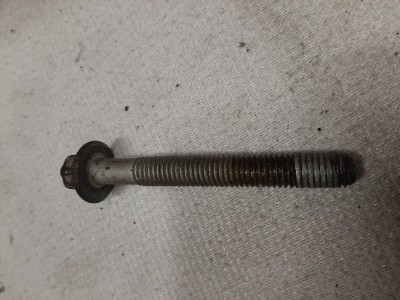

Beitrag: 762593 Geschrieben: 04.10.2021 - 14:19 Antworten mit Zitat Sende EINEN Danke-Klick für diesen Beitrag Back to top
Der Mann war und ist wirklich ein großer weiser Mann!!! Das selbe in grün....na ja in der Schraube!!!
 Dateiname: 20211004_141656_673.jpg
 Dateigröße:  356.33 KB
