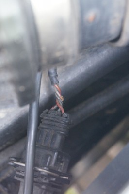

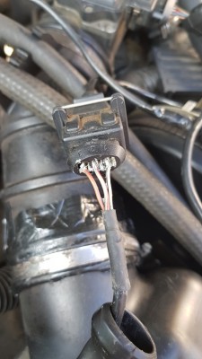

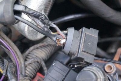

Endlich habe ich es geschafft das Problem zu lösen!
Der stecker am luftmassenmesser und am kurbelwellensensor hatte unter dem kabelmantel einen weißen kleber/paste, der geschmolzen zu sein scheint und seinen weg zu den steckerpins gefunden hat. Sobald ich die Steckerstifte gereinigt und den ganzen Kleber/Paste entfernt hatte, verschwanden die Fehlercodes ... und das Auto läuft wieder einwandfrei.
So etwas habe ich noch nie gesehen... Ich habe ein paar Bilder angehängt, wie das Kabel unter der Ummantelung aussieht. Sie können noch einige kleine Rückstände dieses weißen Klebers / dieser Paste sehen.
 Dateiname: 20210912_165509.jpg
 Dateigröße:  144.62 KB
 Dateiname: 20210912_165501.jpg
 Dateigröße:  112.04 KB

Fühlte sich das an wie Silikon?

Beitrag: 762423 Geschrieben: 13.09.2021 - 13:29 Antworten mit Zitat Sende EINEN Danke-Klick für diesen Beitrag Back to top
Hmm nein, eher wie Kaugummi oder so. Es war sehr klebrig.
Unter dem Kabelmantel ragt ein Stück aus dem metallischen Geflechtmantel heraus. Ich denke dass diese Art von Klebstoff / Paste eine Verbindung von diesem metallischen Kabelmantel zum Stecker selbst herstellte, was zu Störungen führte. Eine andere Erklärung wäre mir nicht eingefallen...

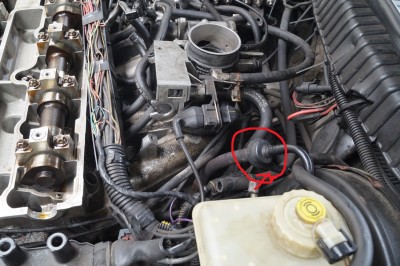

ich fahre seit mittlerweile 16 Jahren einen x20xev Calibra als Alltagsauto und habe in Zusammenhang mit Fehlercodes schon viel erlebt. Manchmal hat ein Bauteil das überhaupt keine Elektronik hat dazu geführt, dass er nicht richtig lief und als er dann nicht richtig lief sind verschiedene Fehlercodes aufgetaucht.

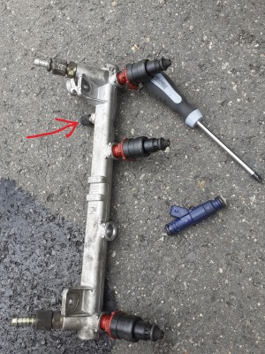

Ich habe gelesen, dass Deine Benzinleitungen schon undicht waren. Da würde ich jetzt als erstes kontrollieren, ob der Benzindruck in Ordnung ist. Dazu gibt es ein kleines Ventil an der Einspritzleiste, aber man braucht dafür Werkstattausrüstung die auch ich nicht habe.
Wenn der Benzindruck in Ordnung ist, dann würde ich das Benzinpumpenrelais abziehen, die Zündkerzen ausbauen, auf den Motor legen und nachschauen ob dort ein guter Funken ankommt. Das macht man am besten zu zweit.
Dann Unterdruckschläuche überprüfen.
Stecker hast Du schon alle nachgeschaut?
Wenn auch das in Ordnung ist, die Einspritzventile überprüfen. Das ist allerdings etwas tricky, weil man dazu den maroden Kabelbaum ziemlich viel bewegen muss.
 Dateiname: 2020-06-11 13-47 Calibra Einspritzdüsen 3.jpg
Das ist die Einspritzleiste mit dem Ventil zur Überprüfung des Benzindrucks.

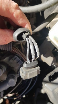

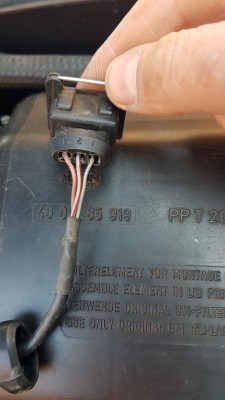

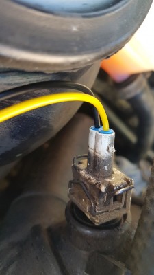

Ja, das Kraftstoffleck wurde behoben und der Zündfunke sieht in Ordnung aus. Das Problem ist, ich scheine möglich zu sein das Problem zu lösen (siehe oben - Grund kann ich nicht erklären), was mir sagt, dass es sich vielleicht um ein zeitweiliges Problem handelt?
Klar ist dass ich es jetzt einfach nicht mehr zum Starten bekomme.
Die Stecker sehen für mich alle noch recht gut aus. Bis auf den Luftmassenmesser, bei dem ein Kabel einen kleinen Riss hat (ziehe Bild). Wenn ich es messe, gibt es immer noch 12 V auf dem roten Kabel... wäre dies immer noch eine mögliche Ursache für das Problem?
 Dateiname: Stecker Zündspule.jpg
 Dateigröße:  184.35 KB
 Dateiname: Stecker LMM.jpg
Kleine Riss
 Dateigröße:  195.38 KB
 Dateiname: Stecker Ansauglufttemperatursensor.jpg
sieht aus wie erneuert
 Dateigröße:  163.91 KB
 Dateiname: Stecker Kurbelwellensensor.jpg
 Dateigröße:  207.41 KB

Beitrag: 764022 Geschrieben: 17.04.2022 - 17:06 Antworten mit Zitat Sende EINEN Danke-Klick für diesen Beitrag Back to top
wenn er jetzt gar nicht mehr startet, dann macht das die Fehlersuche erstmal um einiges einfacher.
wim_vg hat folgendes geschrieben:
Das heißt für mich erstmal nur, dass kein Sprit mehr rausläuft, aber kommt denn der Sprit auch dort an wo er ankommen muss?

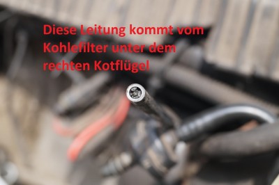

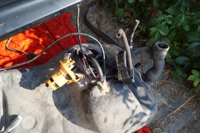

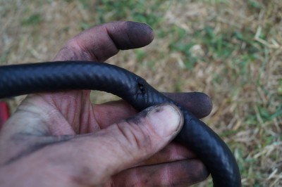

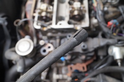

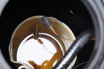

Ich hatte mal ein kleines Loch in dem kurzen Benzinschlauch im Tank der von der Pumpe zum Deckel läuft. Erst hat es immer lange gedauert bis die Pumpe Druck aufgebaut hat und der Motor ansprang. Dann war das Loch irgendwann so groß, dass er gar nicht mehr ansprang. Aber Pumpe und Relais waren natürlich weiterhin in Ordnung und es ist auch kein Benzin ausgetreten, da der defekte Schlauch ja im Tank sitzt.
