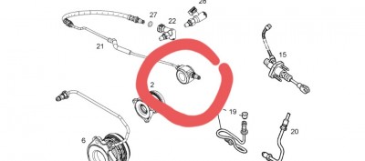

Die befürchtung habe ich auch. Ich habe mir mal einen neuen von sachs bestellt und werde ihn selbst wechseln und dann mal abwarten. Hinter dem geberzylinder sitzt noch eine "Dose" kann mir jemand was dazu sagen ? Bei dem neuen zylinder ist sie nicht dabei. Ich finde weder was im netz noch eine neue. Ich werde sonst mal zum foh. Ich möchte jetzt einfach die fehlerquellen minimieren sm-hammer.gif
 Dateiname: Screenshot_20210902-115045_Samsung Internet.jpg
