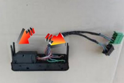

Eventuell sind die hier gemeint???
 Dateiname: begrenzer.jpg
 Dateigröße:  15.38 KB
Beiträge: 12800
Beitrag: 762234 Geschrieben: 14.08.2021 - 10:01 Antworten mit Zitat Sende EINEN Danke-Klick für diesen Beitrag Back to top
Nein. Das sind die Klammern, mit denen die Schalter eingeklipst werden. Ich bin gleich in der Garage und kann ein Foto machen.

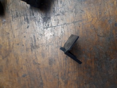

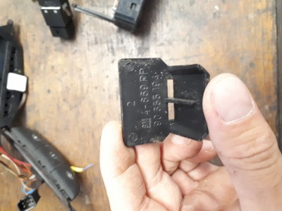

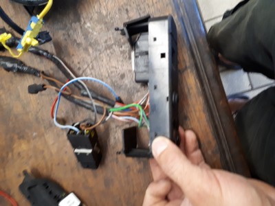

Anbei mal Fotos von den Abstandhaltern.
 Dateiname: 20210814_115442.jpg
Eingebaut

 Dateiname: 20210814_115501.jpg
GM-Nummer
 Dateigröße:  4.05 MB
 Dateiname: 20210814_115506.jpg
 Dateigröße:  4.74 MB

Ach ja die Dinger sind da auch immer dran.
