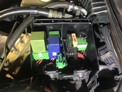

Hi Zusammen
Kann mir jemand sagen warum ich eine Brücke und nicht ein Relais ganz rechts drin habe? Hat jemand eine Idee?
Ich hatte nie etwas daran gemacht....

Im Normalfall sitzt da ein Relasi drin richtig. Ich vermute mal das Relais ging kaputt und das Ergebnis was wir hier sehen ist die Schnellreparatur gruebeln.gif
Die gebrückte Stelle wird ganz einfach der Schaltkontakt sein den das Relais normal schaltet sobald es anzieht.

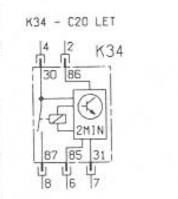

Ich glaube nicht, das ist doch im Relais K34 enthalten beim Turbo.

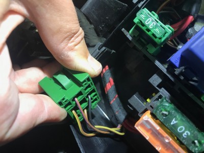

Welche Kabelfarben sind denn am Sockel? Und wieviele Kabel gehen überhaupt dran? (Am besten ein Foto der Unterseite des Sockels mal machen) dann kann ich an meinem schauen, bzw. Im Kabelplan nachlesen

Danke dass du dir das kurz anschaust, die Kabel sind wie folgt:
4 und 8 sind gebrückt, Braun-Gelb
2 ist Schwarz
6 ist Braun-Violet oder rot??

Dann wird 2 mit 6 die Spule sein und 4 mit 8 der Schließerkontakt der vom Relais geschalten wird.

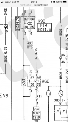

Nach langem Suchen nach Relais im Schaltplan, hab ich es gefunden… es ist für die Abschaltung der Klimaanlage bei zu hohen Kühlwassertemperaturen…

Das ist das Relais „K60“, das ist laut Schaltplan nur beim C25XE und beim X20XEV drin. Also ist die Brücke schon richtig, sonnst geht die Klimaanlage nicht… vielleicht wurde mal der Kabelbaum getauscht oder der Wagen auf LET umgebaut..
