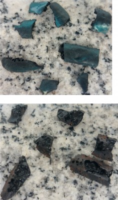

Nun fielen aber plötzlich aus der Decke oder vom Dach Stückchen irgendeiner Klebemasse.
Steinhart, sieht aus wie Schlacke. siehe Foto
1. Was ist das ?
2. Ist der Himmel hinten an der Dachkante verklebt ?
Der Himmel sitzt trotz der gelösten Verkleidungen immer noch überall bombenfest.
Ich will nichts kaputt machen.
Wie mache ich nun weiter ?

Ja, genau darum geht es ja. Da hinten an der Metallleiste ist alles bombenfest. Ist das geklebt oder gesteckt und verhakt ?
Nein, da hat niemand was nachträglich geklebt. Ich habe den Cali seit 1999. Das hätte ich also selbst gemacht haben müssen. War aber nie nötig.
Diese "Schlacke" ist ja sogar mit Lacknebel überzogen. Ist also ab Werk.

Ps: die Teile können nicht dein Himmel halten da die schon beim Lackieren drauf waren, da war der Wagen noch nackt. Denke das ist von der Dämmung des Daches, bei mir waren auch so bitumenartige Bahnen geklebt.

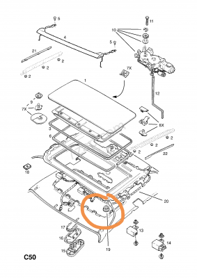

Ja mach den vilzartigen Rahmen um dein Schiebedach ab(nach oben drücken) und dann siehst bzw fühlst du die Metallnasen. Lege diese um, das die nicht mehr mit dem Schiebedachrahmen verbunden sind und dann sollte der Himmel hängen und du musst Luft zum Arbeiten haben.
Das ist quasi der letzte Haltepunkt neben den Sonnenblenden 🙈
Edit: nimm mal den Dichtungsgummi der Heckklappe oben raus, darunter sind wohl die Laschen der Metallleiste umgelegt und diese ist an den Dachhimmel geklebt( jedenfalls sind die Metalllaschen irgendwo hinten am Dach eingeharkt und denke dort wird es umgelegt sein)
 Dateiname: IMG_20210613_130327.png
Diese Laschen durch umlegen von der Schiebedachkassette lösen 👍

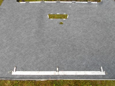

Anbei ein Foto vom Calibra Himmel mit Schiebedach.
Hier kannst du dir die Metallleiste mit den 3 Laschen mal ansehen.
MfG Gercalica1

Die Stücke könnten ausgehärtetes Butyl sein, das an der Dachhaut aufgeklebt wurde.
Hier würde ich je nach Zustand die komplett ausgehärtete Matte entfernen, gut reinigen und neues Alubutyl drauf kleben. (Hab noch einige Matten über 🤭😉)
