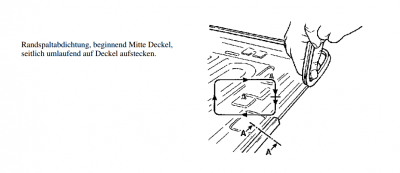

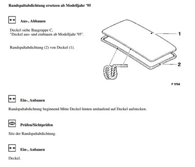

die "Schiebedachdichtung" Opel Sprech: Randspaltabdichtung
läßt sich bei beiden Varianten in geöffnetem Zustand auswechseln.
Das ist zwar so nicht vorgesehen, da der Schiebedachdeckel eigentlich ausgebaut werden sollte.
Mit etwas Geduld und Geschick geht es aber auch, ohne den Deckel auszubauen.
Das Schiebedach ausfahren und ggf. etwas auf und zufahren bei der Arbeit.
Habe das so bei beiden Versionen schon gemacht.
Geschmacksache ist hierbei:
Den Stoß bei der Fahrer-oder Beifahrerseite zu beginnen...
MfG Gercalica1

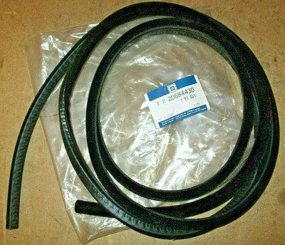

Möglichkeiten gibt / gab es einige...
z.B.
a.) Rechtzeitig beim FOH bestellt, als das noch lieferbar war und als Ersatzteil auf Lager gelegt.
Letzter Listenpreis war 152,56€.
b.) In 2009 die "Abwrackprämie" genutzt und für einen kleinen Kurs
komplette, baugleiche Schiebedächer von Tigra-A ausgebaut mit unglaublichen
Kilometerständen von knapp über 18TKM (Welch ein Irrsinn, aber Hauptsache danach
ein Dacia als Neuwagen...)
c.) Mal bei "alt-opel-teile-eberhardt" hereingeschaut,
da ging im März 2019 eine für 102,27€ weg...

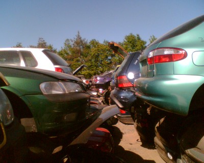

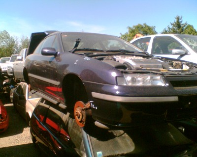

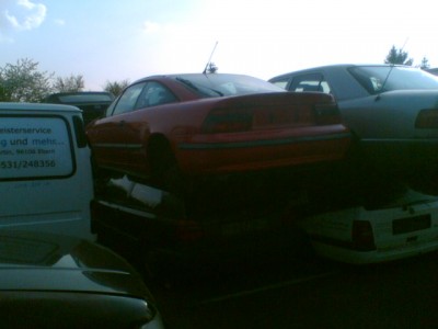

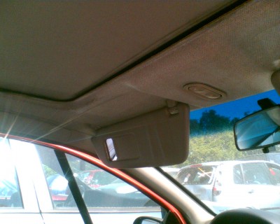

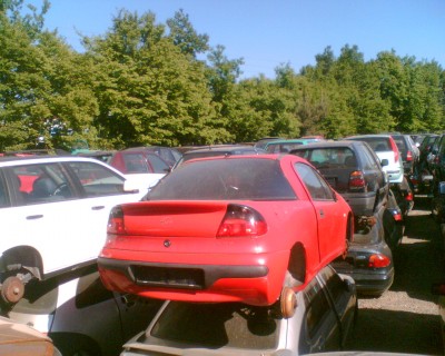

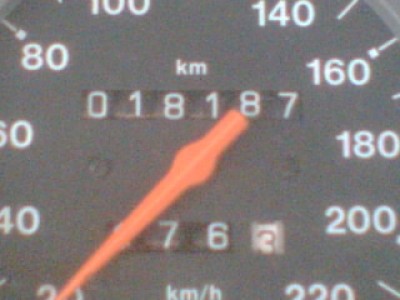

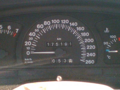

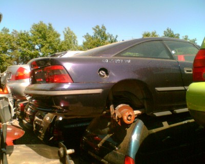

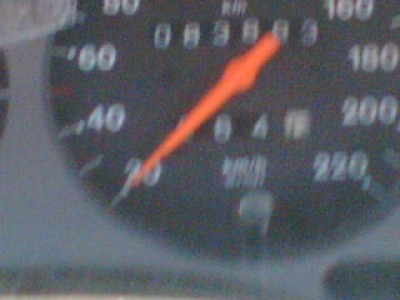

Der Tigra war tatsächlich mit 18187km auf dem Schrottplatz! Anbei noch weitere Bilder mit ähnlichen Schicksalen.
In 2009, zur Zeit der Abwrackprämie haste hier auf der Autoverwertung echt Tränen in die Augen bekommen.
Der Cali V6 in Heliotrop hatte gerade 175TKM runter...
Trockengelegt (Tank zerstochen, Airbag ausgelöst, Motorhaube weg, paar Wochen später war der in der Presse!)
Der grüne Tigra links im Bild auch... im Hintergrund der Cali in Heliotrop.
Der Magmarote Tigra hatte knapp 84TKM runter...
Dem Calibra 16V bis FGN in Magmarot fehlte auch nichts, war scheckheftgepflegt...
