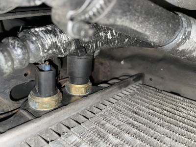

Guten Morgen,
so wie ich das mitbekommen habe müsste die Klimaanlage mehrere Relais haben.
ich hätte aber noch eine Frage, am Wasserkühler sind zwei Thermoschalter, welcher dieser beiden ist denn für die Lüftung der Klimaanlage zuständig? Der Runde oder der eckige?
 Dateiname: 9D134079-F8E3-4AE0-B711-A870EBBC3807.jpeg
 Dateigröße:  3.91 MB
Beiträge: 4736
Danke-Klicks: 600
Beitrag: 761593 Geschrieben: 11.06.2021 - 04:14 Antworten mit Zitat Sende EINEN Danke-Klick für diesen Beitrag Back to top
Bosnier-Adnan hat folgendes geschrieben:
Der untere, dreipolige.
Die 2 Kreise auf diesem schalten zum einen den Klimalüfter und trennen zum anderen die Klima bei gegebener Temp.
