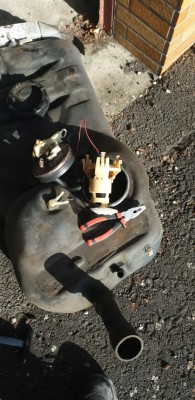

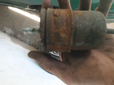

So heute war der große Tag der Cali sollte wieder laufen.
Habe dazu beide Relais gewechselt dann der Schock die Relais waren in Ordnung
Auch die Pumpe konnte ich summen hören.
Mir lief es Eiskalt den Rücken runter.
Dann habe ich den Tank ausgebaut den Benzinfilter gewechselt der wirklich mehr als tot war.
Dann die Überraschung der Schlauch der in der Pumpe war ab.
Ich habe dann die Pumpe gewechselt alles Anschlüssen.
Probelauf und die Kiste springt sofort an.
Ich bin so glücklich nächste Woche alle Schellen neu machen Tank feste ziehen und er wird laufen.
Nur eine Frage der Teller mit den Anschlüssen der über Pumpe sitzt gibt es den neu??
Der sieht richtig schlimm aus und die Anschlüsse stecken zum Teil in den Gummischläuchen feste.
Die habe ich gekürzt das passt noch nur wenn ich schon alles ab habe kann das auch neu Gruß Christian

Beitrag: 760282 Geschrieben: 20.02.2021 - 23:31 Antworten mit Zitat Back to top
Chriscross hat folgendes geschrieben:
Nein.
guck mal hier rein...
