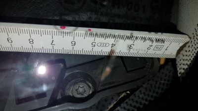

Moin, meinst du das Maß?

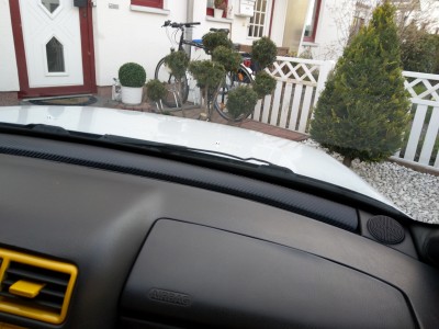

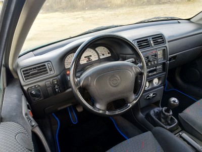

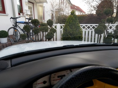

also ich habe die Leisten von Lenk sowohl im Vectra A (Bild 1 und 2) als auch in meinem Calibra (Bild 3) verbaut.
Mit etwas schleifen an den Ecken war die Passgenauigkeit aber insgesamt für GFK doch sehr gut. Ich habe wegen der Optik Carbonfolie draufgeklebt, welche perfekt hält bis heute.
Wegen der Insolvenz gabs keine Probleme, ich habe die Teile nach kurzer Zeit erhalten.
Ich kann es als Alternative empfehlen.
