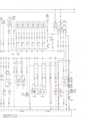

Hast du mal gemessen ob an Sicherung F11 noch 12v ankommen?
Ansonsten mal Kontakt 30 und 87B am Benzinpumpenrelais brücken!
Was auch noch möglich sein kann, wenn die Heizung der Lambdasonde einen Kurzschluss hat! Evtl diese mal abziehen und schauen ob dann die Benzinpumpe willens ist.

Nachdem ich nun 3 Abende und einen halben Tag gesucht habe teilweise mit mehr teilweise mit weniger Plan bin ich nun fündig geworden laecheln.gif laecheln.gif
Schlussendlich lag es bei mir nur an der Masse. Das Massekabel der Benzinpumpe geht nach hinten an das Heck blech und ist da befestigt. Dies wurde beim Lackieren vom Lackierer entfernt und nicht wieder angeschlossen.
Das habe ich erst herausgefunden, als ich die beiden Kabel der Benzinpumpe verfolgt habe. Gestern das Rot Blaue heute die Masse.
Mir wurde zwar mitgeteilt, daß ein paar Kabel entfernt wurden, aber einen Zusammenhang mit der Benzinpumpe und den Kabeln im. Kofferraum konnte ich nicht erahnen.
